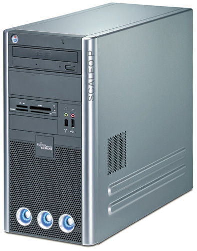

Muss sagen, dass ich kein Geld für ein Gehäuse hatte und daher mein altes Scaleo P von Fujitsu Siemens Gehäuse benutz hab, was ich vor 4-5 jahren gekauft hatte.

Wenn du schreibst das das Gehäuse warm wird, dann schliesse ich da draus das du keine gescheite Gehäusebelüftung hast.

Gehäuse ist ein Fujitsu Siemens
Bild : http://www.arcomputer.co.uk/WebRoot...EA/2FEA/0A7E/25D6/AC10/3D2A/003E/DSC00023.JPG
noch ein:
http://www.techfacts.net/wp-content/uploads/2008/09/fujitsu-siemens-scaleo-pa-2666.jpg
Der hat einen HDD lüfter vorne, und an der linken seite hat er ein Großes loch, wo die CPU wärme etc raus geblasen wird...
müsste das net ausreichend sein für die hardware :S ?

Du widersprichst mir hier wenn ich sage das deine Gehäusebelüftung nicht ausreichend ist und im Gleichen Moment fragst du in einem anderen Thread nach guten Lüftern für dein Gehäuse.
Übrigens hast du in dem anderen Thread ein Bild gepostet nach dem du gar keine Entlüftung jhast, was meine erste Aussage bestärkt.
