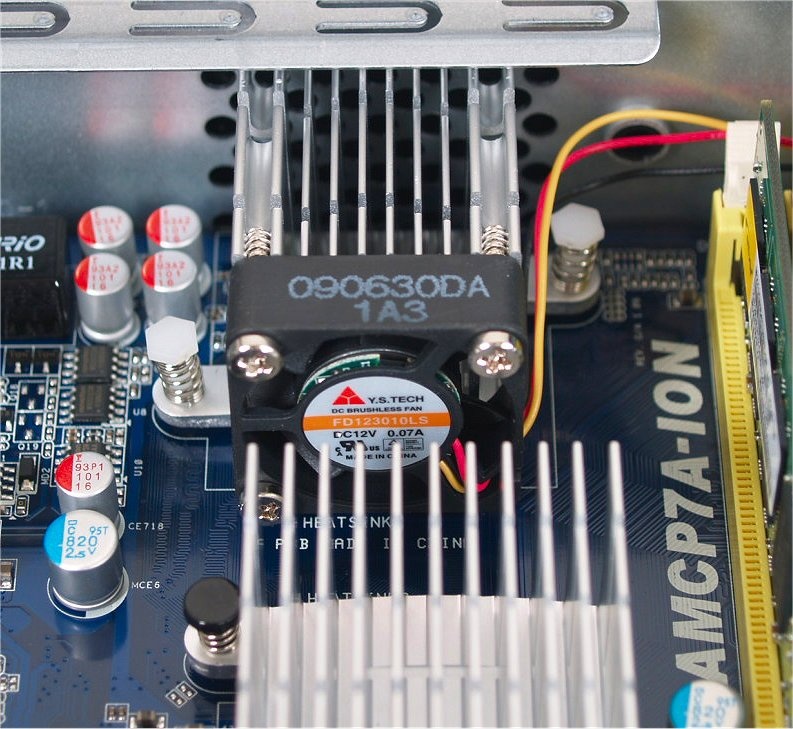

Hi,
ich habe mir den ASRock ION 330 zugelegt. So eigentlich ganz super das Ding, aber der CPU Lüfter ist wahnsinnig laut. Der fiept und dröhnt. Ich möchte den gerne auswechseln.
Es ist der kleine Lüfter in dem Foto. Ehrlich gesagt, weiß ich nämlich auch nicht welche Größe das genau ist. Könnt ihr mir einen bestimmten empfehlen?
MfG
Meß ihn aus.Dürfte aber ein 40*40 sein nimm am besten einer von Noiseblocker kostet ca 7€.
mfg AmdSempron
Da kann ich Frittenfett beipflichten ! Da die demontage fummelig werden kann, ist das abklemmen der Lüfterstromversorgung und das Diagonale Draufsetzen eines 100-120 mm Lüfter sogar noch besser.
Der kleine bleibt eben still darunter. Eine Schraube pro Kühlkörper mittenrein sollten Halt geben.
Kommando zurück, das mit dem draufsetzen geht nicht, da ein DVD LW passgenau aufliegt.

Sieht dann eher schlecht aus, bei dieser Miniatur..vielleicht doch einen leiseren kaufen. Es ist ein 30mm in der Tat.
Eigentlich ist der Lüfter mit 18 db angegeben, somit ist der nicht in Ordnung.

Wie ich das sehe , könnte man entweder den Lüfter entkoppeln, einen neuen kaufen, oder von außen anbringen , der Luft reinpumpt
Die Kühlrippe sollte auch von außen erreichbar sein,sodass der Lüfter hält.

Mein Vorschlag wäre, einen 40mm Noiseblocker einfach da dran zu setzen.
Der müsste dem Video nach auch passen..

Es ist eher das Brummen, welches stört. Ich werde es mal ausprobieren, wie der Kerl das in deinem Link gemacht hat. Ansonsten gucke ich nach nem anderen Lüfter.
Na wenn das so ist wie im Link, gibts was eleganteres. Da presst Du bei beiden Kühlern Papier rein , in der Flucht wo die Schrauben sitzen, schiebst 2 Zahnstocher durch die Löcher der Lüfterhalterung und legst quasi den Lüfter mit den Stochern auf die Papierführung... frei hängend
