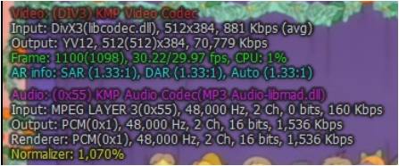

Kannst du mal ein besagtes Video in KMPlayer oeffnen und dann mal TAB + F2 druecken und den Text hier reinkopieren (Video und Renderer interessieren mich).
siehe anhang...
Ich habe exakt das gleiche Problem, macht auch keinen wirklichen Unterschied, welches Video ich mir anschauen will, es hängt auch etwa immer im Sekundentakt.
Hab schon immer Klite Codec-Pack und auch ansonsten meine standardtreiber (die neusten) genommen, aber seit dem letzten Reinstall von Win7 x64 hab ich das leider auch :S
Also MPC nutzt wohl den eigenen Codec. KMPlayer nutzt den "eigenen" FFDShow Codec. Du sagst, du haettest FFDShow installiert und trotzdem das gleiche Phenomen? Koenntest du mal trotzdem probieren im MPC-HC in die Optionen (O druecken) zu gehen und unter Internal Filters dann bei den entsprechenden Videos die Haken wegnehmen und dann unter External Filters FFDShow auswaehlen oder, wenn der da net angezeigt wird per Browse / Suchen die FFDShow.ax auszuwaehlen? Sollte dies auch nicht helfen ist es mehr als strange. Welche Version vom MPC-HC nutzt du denn? Die 32 Bit oder die 64 Bit Version? Weil wenn der WMP und KMPlayer als 32 Bit gestartet werden (KMP gibt es nur 32 Bit und WMP ist standardmaeszig als 32 Bit aktiv) und du beim MPC-HC die 64 Bit version nutzt, koenntest du nochmal die 32 Bit Version testen oder eben FFDShow fuer (32 Bit? und) 64 Bit installieren. Beim Shark Codec Pack wird einem geraten erst 32 Bit und dann 64 Bit zu installieren, aber ob das auch bei FFDShow noetig ist, weisz ich jetzt nicht.
