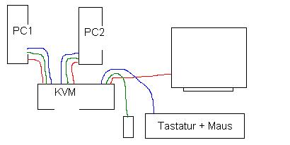

Der von dir genutzte KVM ist ein sogennannter elektronischer, das heisst, das er die Umschaltung zwischen den PCs über elektronische Bauteile wie Transistoren realisiert. Die meisten emulieren dann auf dem jeweils nicht durchverbundenen Port die Geräte damit diese dann auch sicher funktionieren und sich nicht in OS abmelden und man sogar de Rechner booten kann ohne auf diesen geschaltet haben zu müssen.
Für das Umschalten und die Emulation benötigt der KVM logischerweise eine Versurgungspannung welche sich dieser von einem der angeschlossen PC holt (meistens Tastaturanschluss PC1). Im weiteren ist es ja auch logisch, daß du eine Mauss oder Tastatur nutzen kannst, wenn diese an dem PC angechlossen ist.
Aus diesem Grund musst du wie Phil schon sagten von jedem der PC die Anschlüsse für Maus, Tastatur, Monitor zum KVM führen. Die Geräte werden dann wie ich schon oben schrieb entweder auf den PC durchgeschaltet oder simuliert.
Benötigte Kabel:
2x 2 PS/2 Kabel 1,8m
2 x Monitorkabel Stecker/Stecker oder Stecher/Buchse je nach KVM
Im Anhang mal ein Bild wie du alles anschließen musst.
Rot - Monitorkabel
Grün - Mauskabel PS2
Blau - Tastaturkabel PS2
