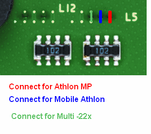

Mit dem KT333 kannst du den Multi unter Windows ändern, bis 24x .
Stell den Vcore im Bios ein und den Multi unter Windows ein.
CPUMSR
Auf dem Proz zwei Brücken verbinden und fertig.
Mein AXDA1700DCT3C läuft auf dem KT266A Chipsatz bei 2000Mhz mit 1,4V Vcore.
darf ich fragen, womit Du die Brücken auf dem CPU verbunden hast?
