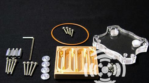

naja en kupferblock
will mir en cpu kühler selbstmachen
50mmx50mmx15mm
war aber bisher ne spontane idee
könnte aber etwas draus werden

Otternase schrieb:50X50 X 10 sollte zu machen sein ich guck mal am Mo. auf der Arbeit. Zwei Hälften zusammengeschraubt sollten eh besser sein. Da kannste innen schön dein Profil zurecht fräsen und dann mit O-Ring-Nut zusammenschrauben.

Unterteil innen fräsen, schneckenform oder sonstiges was dir vorschwebt. 4 Löcher in den Ecken mit M 4 oder 3er gewinde. davor nee Nut für den O-Ring, unbendingt Perburan O-Ringe verwenden, wegen Öl un sonstiger festigkeit. Oberteil entweder Spiegelbildlich anordnen mit den zwei Schlauchanschlüssen oder Plan, dafür die aber die Materialstärke unten voll ausnutzen.
Hier kannste dir ja ein Muster aussuchen, muß unter Wasserk. suchen .

Die Maße waren nur nen Beispiel - die haben alles was du brauchst
Auch 15x50 und 20x50
und auch alles in 40
Muss man sich dann nur noch längs zurecht segen (wenn man zB 260mm 50x15 nimmt) dann hat man 5 Kupfer Rohlinge für wenig Geld...
Aber 10mm reichen eigendlich? Dann kann für jede Schweinerei die man da machen will genug Stärke (also Kanal oder Düse)...
Die Reststärke würde ich eh nicht <1mm wählen (es sein denn man hat ne CNC Fräse am Start

Ich werd mal versuchen das zu realisieren, bzw. ähnlich ohne Plexi nur aus Kupfer mit 1/4" gewinde, ohne Halterung und wenn die Zeit es zulässt.
Vorraussetzung ist das wird 3 und 5-6 mm Fräser in der größe haben, da wir im Normalfall eher große Teile bearbeiten aber ich werd mal schauen.

Also wenn du auch 1mm Fräsköpfe hast, kannst du auch nen Düsenkühler bauen! So viel schwerer ist das auch nicht, wenn man die Düsen bohrt (in den Anfangszeiten hat man versucht da irgendwelche Röhrchen zu nehmen aber das ist sinnlos).
Dann braust du noch nen Gewindeschneider für Sacklöcher.
Wenn du pläne für nen Kanal- oder Düsenkühler brauchst könnte ich dir aushelfen...
