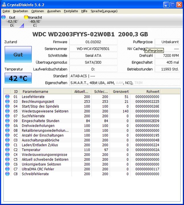

So hat der Befehl nun nichts gebracht, denn wenn die Platte jetzt intern verbaut ist, dann kann da nur 512 stehen, denn es gibt noch keine Platten mit naiven 4k Sektoren im Handel, die kommen erst noch und daher gibt es bisher nur 4k Sektoren, wenn die Platten in einem USB Gehäuse stecken, wo der Chip dies emuliert. Das hat mit der physikalischen Sektorgröße übrigens nichts zu tun.
Wäre die Platte noch im USB Gehäuse so hätte er eine Erklärung für das Problem bringen können. Jetzt musst Du noch mal mit Testdisk schauen, ob das was retten kann und sonst kannst Du noch die kommerziellen Alternative probieren, von denn es ja meist kostenlose Demos gibt, die zeigen was das Programm findet und teils auch einige Dateien wiederherstellen. Prüfe aber vorher noch mal mit CrystalDiskInfo (die Portable Edition reicht und ist frei von Werbung) wie es um die Gesundheit der Platte bestellt ist.

Bei einem so alten Gehäuse kann es schon mal sein, dass es keine so großen Platten unterstützt, obwohl 2TB eher unkritisch sein sollten. Aber mit Platten die größer sind als die größten die zu der Zeit verfügbar waren als das Gehäuse entstand, konnte damals natürlich noch niemand testen.

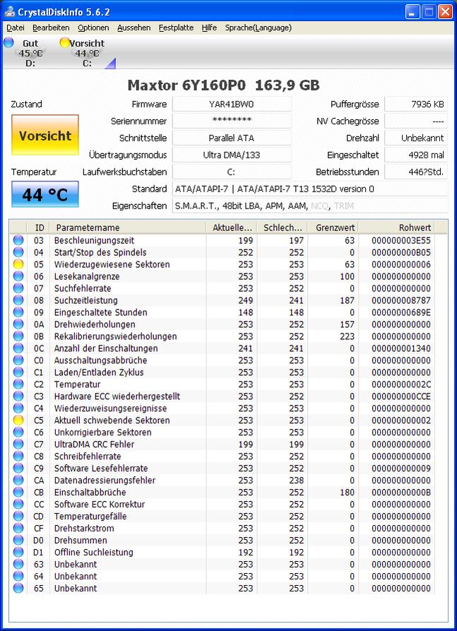

Die Werte sehen gut aus, nur die Ultra-DMA CRC Fehler sind nicht so toll, das sieht nach einem Problem mit dem SATA Kabel aus. Das kann aber auch schon von früher kommen, achte also darauf, ob der Rohwert von C7 steigt und wenn ja, dann prüfe das Kabel auf festen Sitz nd tausche es ggf. aus. Bei der Platte C: gibt es aber eine Warnung, da solltest Du auch mal nachsehen und ggf. den Screenshot von CDI für die Platte posten.

hier die seite von cdi vom scan von platte C:

Die C: ist ja schon sehr alt, da zwei schwebende und 6 wiederzugewiesene Sektoren nicht ungewöhnlich. Behalte die Werte im Auge und halte das Backup der Daten immer regelmäßig aktuell.

Das stimmt C: ist recht alt, hat bestimmt schon ihre 12/13 jahre auf dem buckel^^ schade das maxtor nichtmehr existiert/produziert
