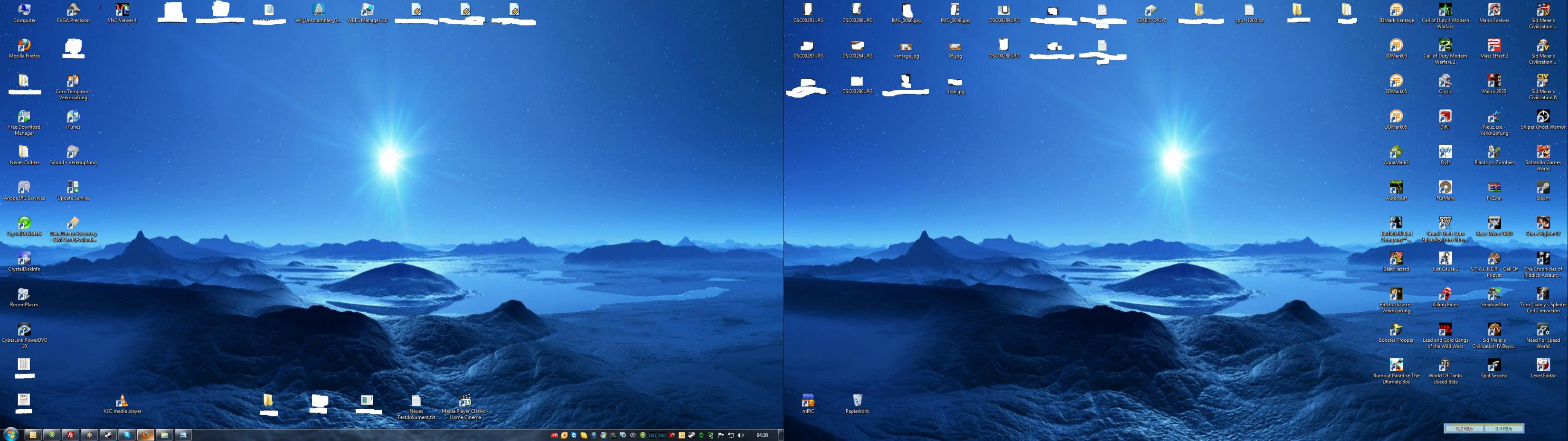

Aber ich möchte gern das die beiden monitore als EINER verwendet werden, sprich taskleiste auf beiden monitoren angezeigt wird hab bisher nur die einstellung DUAL VIEW gefunden hab auch große WP gefunden aber ich bekomm auf beiden genau den selben angezeigt :( . Kann man das irgendwie anders machen sprich aus 1920x1080 -> 3840x1080 ?
über hilfe wäre ich sehr dankbar
mfg
anbei noch 2 screens oben desk unten WP wie es eigentlich aussehen soll was es aber nicht tut

Das Problem hab ich auch schön öfters gehabt.
Jetzt hab ich folgendes Programm: UltraMon
Damit kannt du 1. Die Taskleiste auf beide Monitore bringen und 2. dein Hintergrundbild erweitern.
Das mit dem Hintergrundbild geht aber auch über Windows wenn du es auf "Nebeneinander" stellst.

hmmm warum beide als einer?
evtl mal mit ultramon versucht?
da müsste das auch gehen :) und dann einfach bild mittig schneiden und voila :D

UltraMon behebt dennoch nicht das Problem, dass deine Grafikkarte zwei Ausgangssignale liefert.. die können Softwaretechnisch nicht einfach zusammengefasst werden. (oder doch?)
Um das ganze wirklich korrekt realisieren zu können, brauchst du wohl Matrox DualHead2Go DisplayPort Edition
Damit kann ein Ausgang deiner Grafikkarte auf 2 Monitore gelegt werden, womit Windows dann auch tatsächlich einen Bildschirm mit einer Auflösung von 3840 x 1080 (2x 1920 x 1080) erkennt.
Du wirst dann für deine Monitore und ggf. deine Grafikkarte zwar DisplayPort auf DVI - Adapter verwenden müssen, aber das finde ich wesentlich sinnvoller als die Alternative von Matrox mit 2 DVI-Ports, wo der Eingang lediglich ein VGA-Port ist, womit dann leider ein Qualitätsverlust einhergeht
edit: ok geht softwaretechnisch @ eyefinity
Natürlich kann Ultramon zwei Monitore im CloneView (also auf beiden Bildschirmen das gleiche Bild) ansprechen. Das hab ich z.Bsp genutzt um den zweiten Monitor an meinem Rennsimulator anzusprechen. Das Tool kann noch viel mehr und ist bei Multimonitoring ab 2 Monitoren defitiv zu empfehlen!
