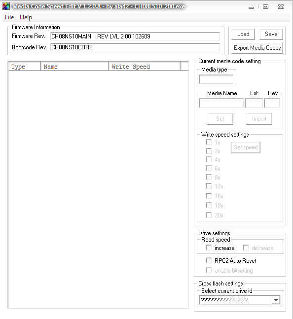

wie und wo kann ich das denn mit MCSE machen? Ich finde da irgendwie keine Option für sowas und bei der gepatchen Firmware habe ich das gleiche Problem wie mit der originalen (LW wird nicht gefunden).
Unten rechts, wo bei dir die Fragezeichen stehen. Schau, was dort eingestellt werden kann (wenn nichts anderes da ist - auch egal) und speichere die Firmware erneut (oben "Save").
danke für die Info. Ich hatte da bisher immer nur auf den Pfeil geklickt, aber nie auf die ?? direkt. Jetzt klappte das Upgrade auch ohne Probleme
