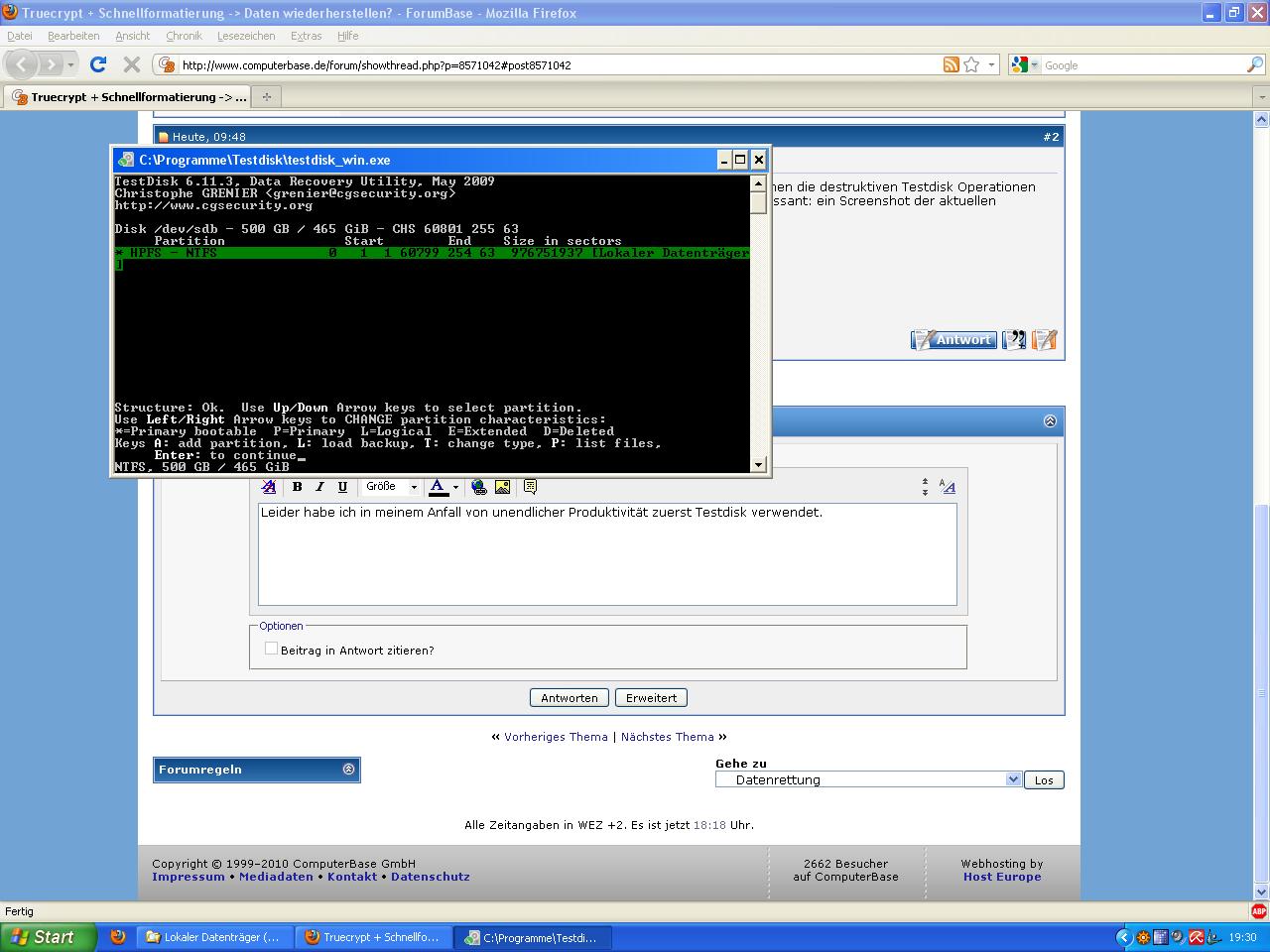

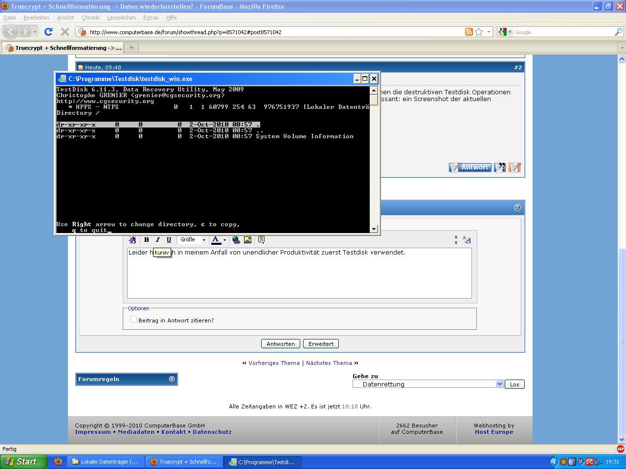

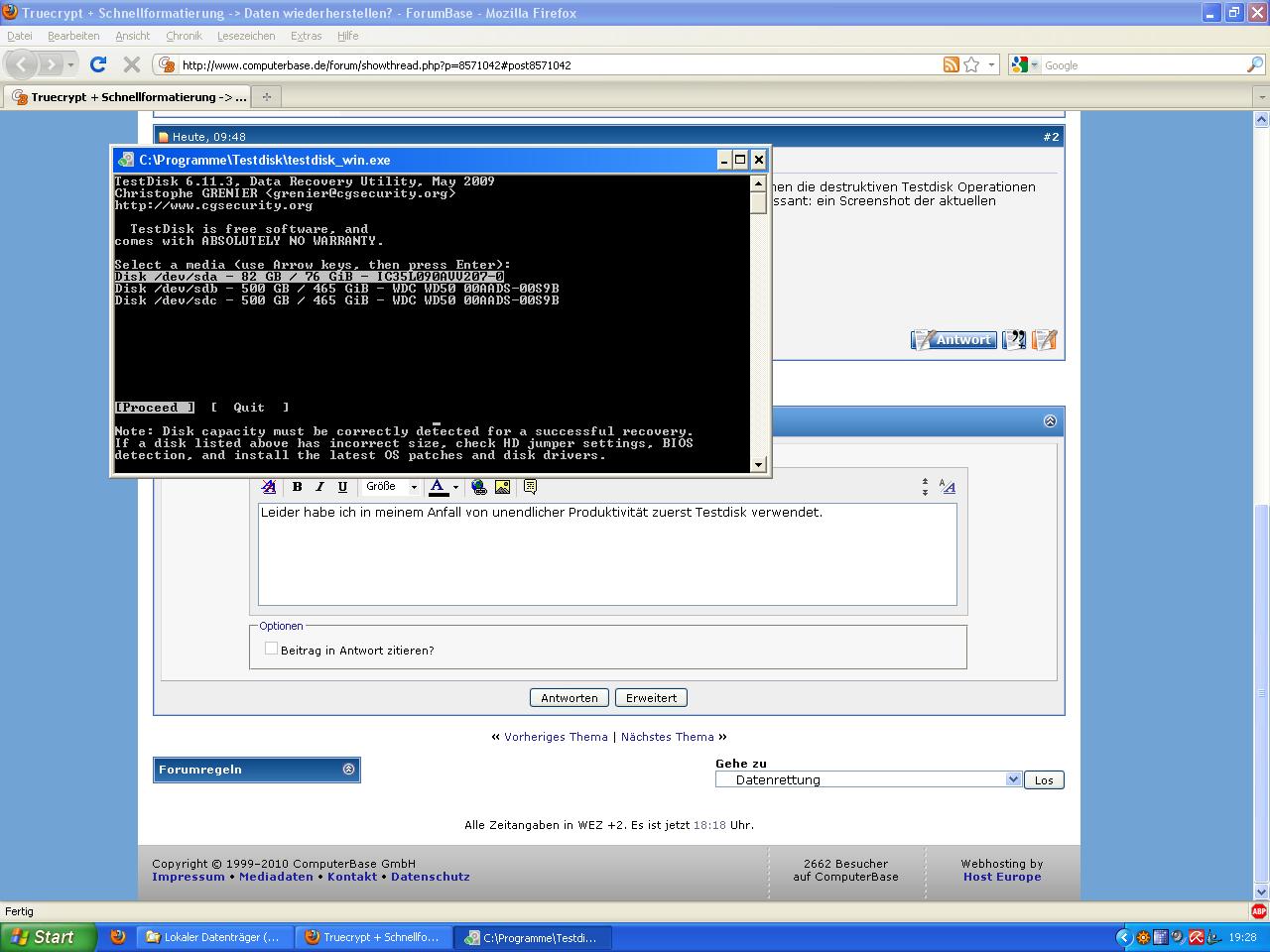

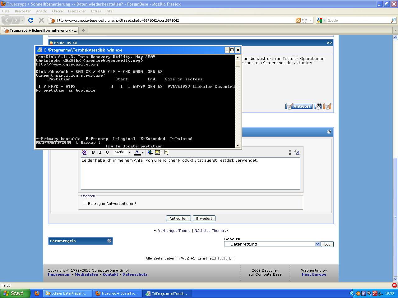

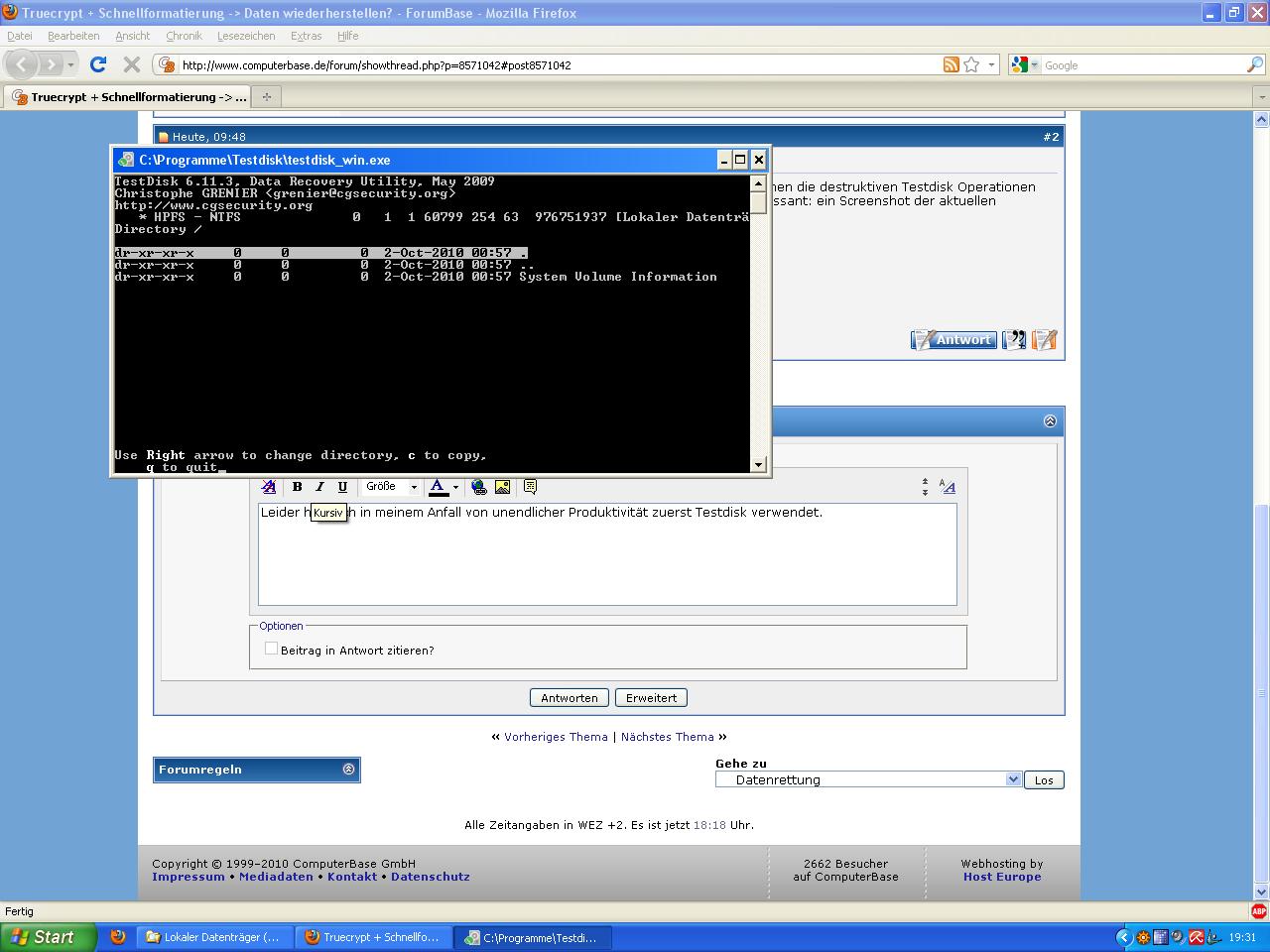

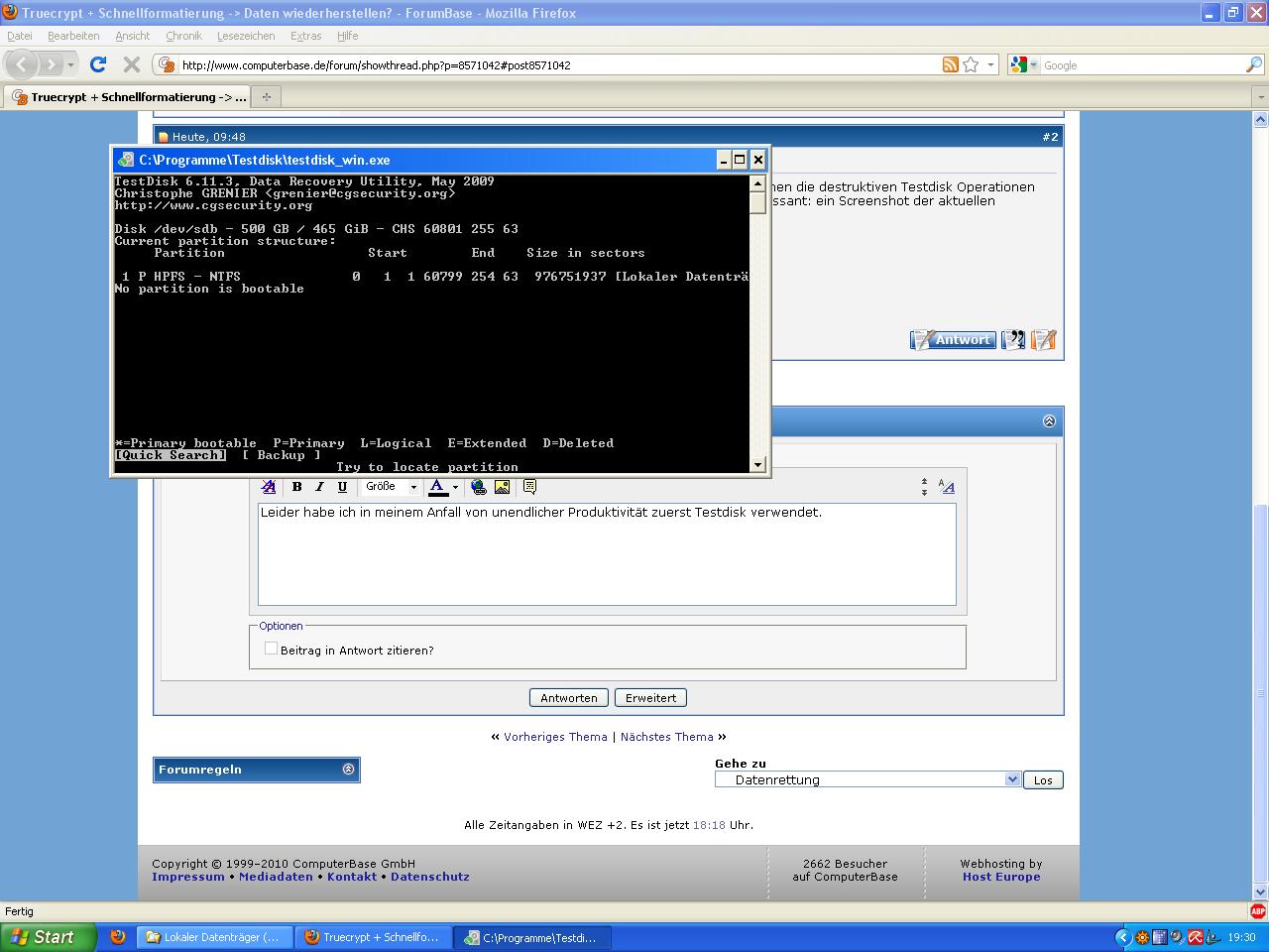

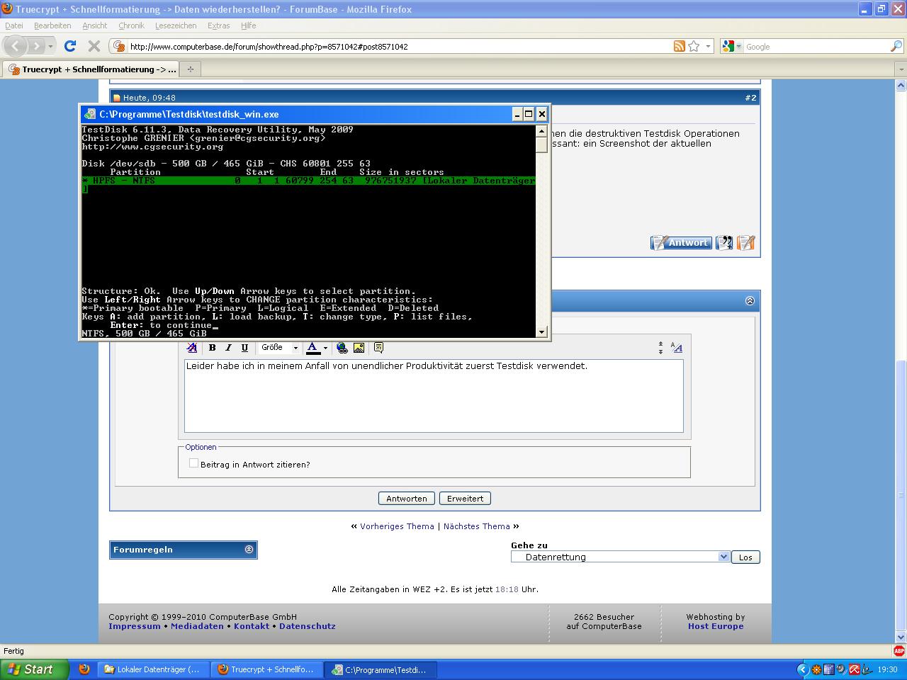

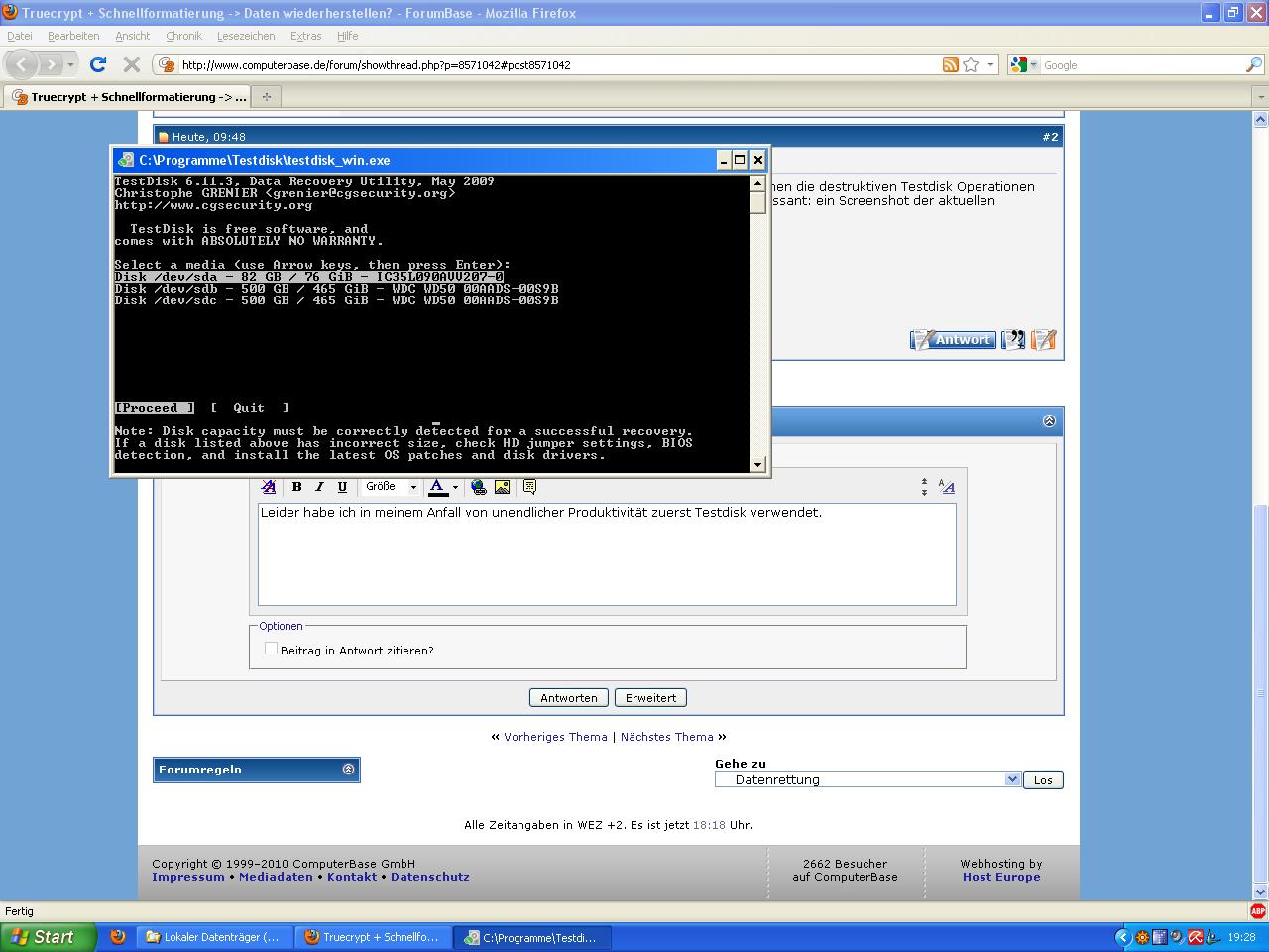

    Leider habe ich in meinem Anfall von unendlicher Produktivität zuerst Testdisk verwendet.
    Hier die Screenshots.
    Ich hatte und habe auf der formatierten Festplatte nur eine Partition über 500 Gb.

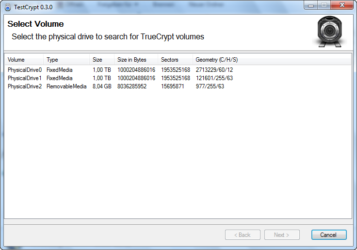

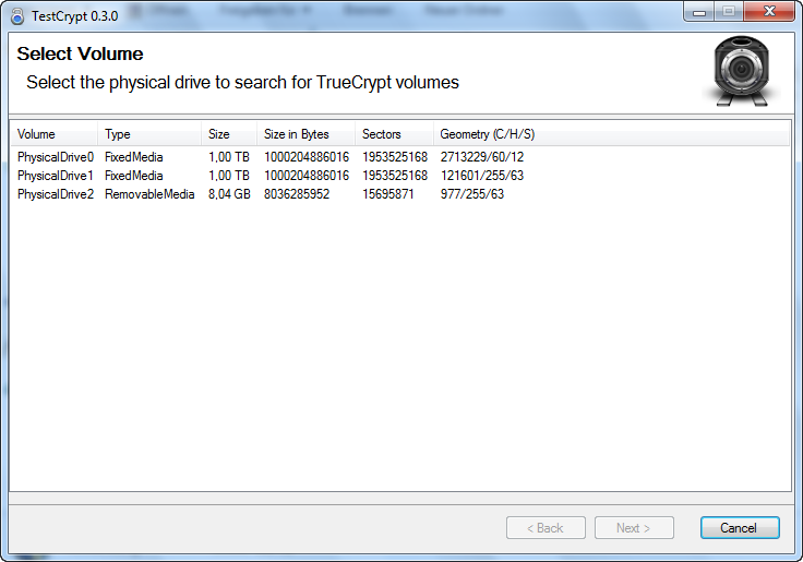

    ich habe
    1x 1TB WesternDigital ( 250GB System & 680GB So halt )und die 680GB tue ich gerade Verschlüsseln
    1x 1TB Samsung Spinpoint F3 (die Platte mit dem Truecrypt Problem)
    1x 1TB Samsung Spinpoint F3 ( die die Heute Gekommen ist und die die eig Formatiert werden sollte)
    und noch ne Externe mit 640GB ne Sungoo xD
    Edit.:
    Okay und was soll ich da machen ich habe 2 Gleiche Werte von Platten ich weis doch net welche die richtige ist
    PDrive 0 1TB
    pdrive 1 1TB
    Geändert von TBS7 (07.01.2011 um 17:22 Uhr) Grund: Edit.:
  19. #18
    Fleet Admiral
    Dabei seit
    Sep 2006
    10.643
    AW: Truecrypt + Schnellformatierung -> Daten wiederherstellen?
    Die Nummer von TestCrypt ist gleich der Nummer aus der Datenträgerverwaltung.
    ich meinte ich weis nicht bei welcher platte ich anfangen muss
    habe jetzt mit der Mitte angefangen
    Wie gesagt, die Nummerierung hinter PhysicalDrive ist gleich mit der Nummerierung in der Windows-Datenträgerverwaltung - dort solltest du deine HDD ja finden können.
