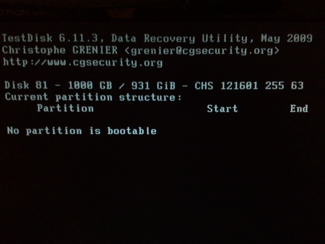

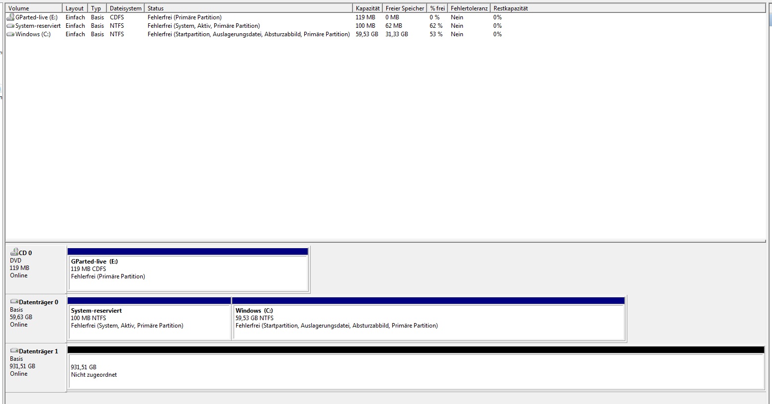

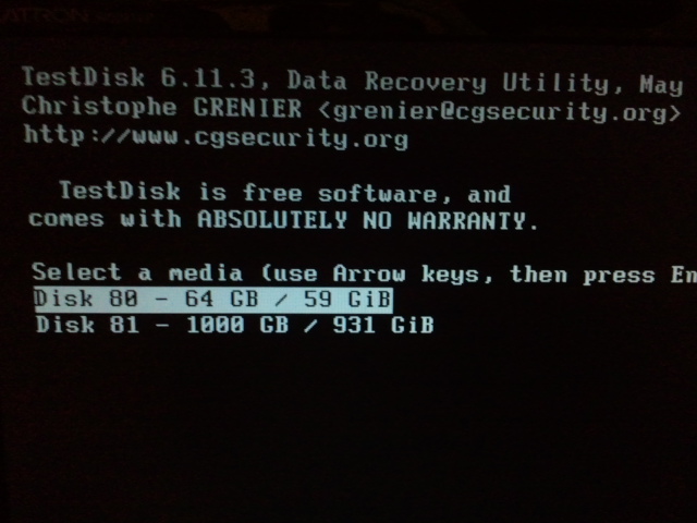

Also Quick Search habe ich nun gemacht. Der hat aber keine Partitionen gefunden. Hat aber gut 8 Stunden gedauert. Dauert das Depp Search jetzt noch länger? Werde das, ganze mal mit der boot cd versuchen.
So im Anhang habe ich jetzt mal ein Bild der Auswahlmöglichkeiten der Festplatten und ein Bild der Analyse gemacht. Nach dem Quicksearch steht genau dasselbe da wie nach der Analyse. Also das er nix gefunden hat.
Lohnt sich da jetzt noch ne tiefe suche oder sollte ich es doch lieber mit nem guten Datenrettungsprogramm versuchen.
Habe nochmal ein drittes Bild eingefügt wo man sehen kann wie sich das bei mir momentan bei der Datenträgerverwaltung darstellt.

Deine Partitionstabelle ist leer.
Brauche im Fall den Screen nach Quick oder wenn keine Partitoione gefunden wird auch nach Deeper Search.
Wenn eine Partition gefunden wird, drücke mal p b deine Daten oder eine Fehlermedung angezeigt wird.
Zurück kommst du mit q für Quit drüken.
Teile es mal mit.
Viele Grüße
Fiona
