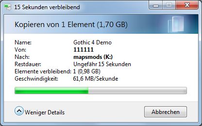

Ne verwechsle nix.
Einstellungen nur wie auf Screenshot bis 100Mbit möglich. W7 sagt z.B.

@bossbeelze: Ich habe effektiv 10-11 MByte/s, das entspricht ziemlich genau einer 100 MBit Anbindung. Du verwechselst gerade Bit und Byte :-P
Hab doch geschrieben, daß ich da nix verwechsle. Das Auswahlmenu bietet nur 100Mbit an. Anschluß macht trotzdem 1000Mbit. Warumauchimmer.
