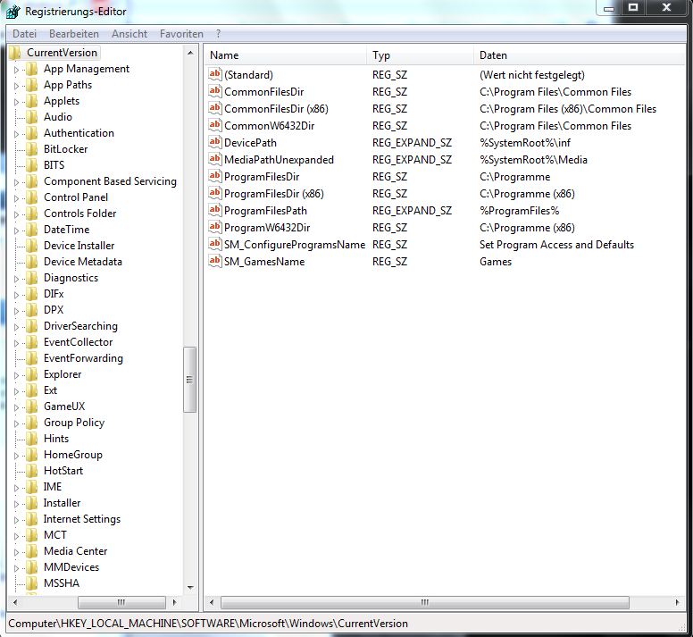

ich habe vor einigen Tagen ein wenig an der Registry rumgespielt, um den Standard-Installationsordner zu ändern. Scheinbar habe ich da etwas falsch gemacht, da ich seitdem keine Bilder mehr öffnen kann. Immer wenn ich auf ein Bild klicke kommt folgende Fehlermeldung:
"Probleme beim Starten von D:\Programme\Windows Photo Viewer\PhotoViewer.dll. Das angegebene Modul wurde nicht gefunden"
das ist auch logisch, weil sich der Photo Viewer-Ordner da gar nicht befindet.
Ich habe jetzt versucht, die Werte in der Registry wieder herzustellen, scheint aber nicht so geklappt zu haben. Jetzt lautet die Fehlermeldung:
"Probleme beim Starten von C:\Programme (x86)\Windows Photo Viewer\PhotoViewer.dll. Das angegebene Modul wurde nicht gefunden"
Das ist verwunderlich, weil sich genau dort diese DLL auch befindet.
Was kann ich noch machen?
Ein Bild der Registry habe ich mal angehangen.

Meinst du die Zeile mit D:\?
Das kommt daher, weil ihc versucht habe, über die Registry den Standardinstallationsordner zu ändern. Der eigentliche Ordner heißt bei mir aber auch nicht "Program Files", sonder nur Programme (x86).
Andere Landessprachen andere Programmpfade!
Bei der Registrierung von dem Photo Viewer werden dann auch .dll-Dateien registriert und wenn du da den Pfad änderst, findet das System das auch nicht mehr!
Registriere die .dll doch einfach wieder in einer Eingabeaufforderung im neuen Ordner mit:
Code:
regsvr32 PhotoViewer.dll
Und wenn das nicht helfen sollte, suche mal in der Registry nach der PhotoViewer.dll,
da sollte sich dann der Installationspfad aufzeigen.
Ich dachte die Basis von W7 ist immer Englisch, die Sprachpakete verbiegen nur die Bezeichnungen z.Bsp. zu >Programme< , erstellen also "Alias-Ordner", siehe deinen Screenshot : ProgramFilesPath = %ProgramFiles%.
Müsste da nicht zur von Bunard erwähnten registrierung folgendes in Start-Ausführen eingegeben werden:
regsvr32 "%ProgramFiles%\Windows Photo Viewer\PhotoViewer.dll" (incl. Anführungszeichen!)
