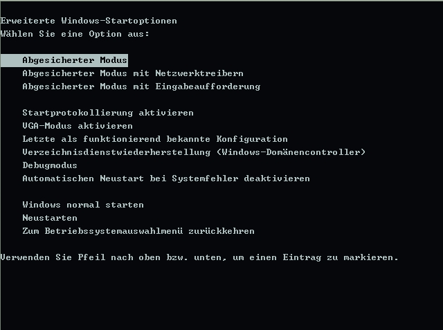

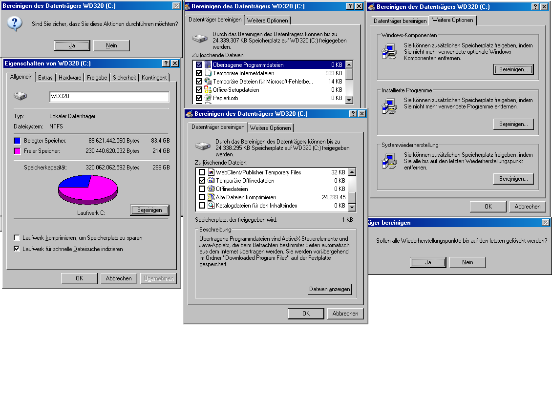

Rechner im abgesicherten Modus starten (F8 drücken bevor auf dem Schirm steht "Windows wird geladen"), dann alle Systemwiederherstellungspunkte löschen lassen, die Platte bereinigen lassen und nicht benötigte Dateien löschen (Temp, Papierkorb usw...)
Siehe Bilder.
