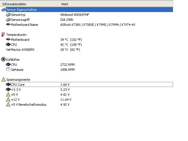

Amperezahlen sind gut aber wie sieht es mit den Spannungswerten selber aus? sind die auch im Grünen bereich, sprich stabil?
poste die bitte auch nochmal, also wieviel Spannung zeigt er bei 12V/3.3V/5V an
auszulesen mit Everest/AIDA z.b.

also meine anderen daten vom NT: mhh,ich probier es mal mit AGB 4x und fastwrite,
danke schonmal an alle :)
die +5V und +12V Leitung sind zwar noch im grünen bereich aber schon recht dünn
unter Last könnten die eventuell zusammenbrechen
