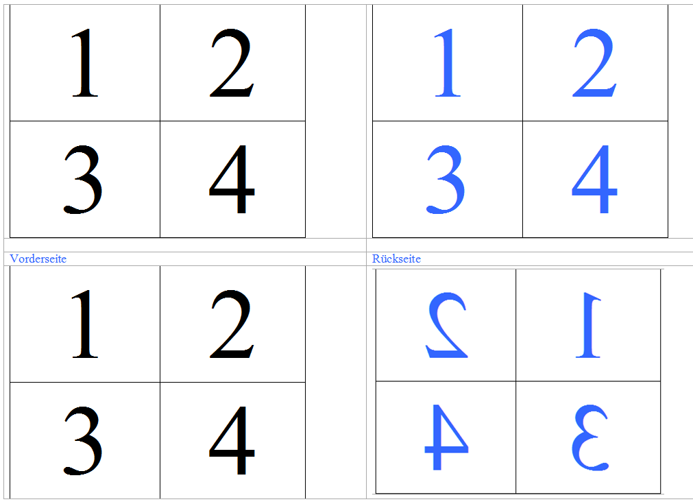

    ich denke schon, dass Karrazz etwas anderes meint. In dem angehängten Screenshot habe ich mal versucht sein Problem bildlich darzustellen. Die 4 Felder (OL, OR, UL, UR) sind eigentlich 4 Ausdrucke. OL und OR sind der IST-ZUstand. UL ist nach wie vor die Vorderseite, UR ist die 2. Seite, als wenn es eine Folie wäre, welche gedreht und dann hinter die erste Seite gelegt worden ist.
    Mit anderen Worten: die Rückseite stellt sich in der Tat von der Reihenfolge spiegelverkehrt dar. Die Rückseite der Karte 1 liegt unter der Vorderseite der Karte 2.
    Lösung: Auf der Rückseite muss die Reihenfolge der Karten 1+2 sowie 3+4 vertauscht werden. Also
    Code:
    2  1
    4  3
    Dann klappt es auch nach Wunsch (falls ich diemn Problem richtig erkannt habe).
