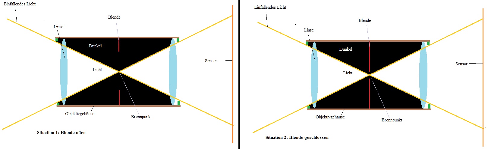

Nun weis, die Blende liegt genau um den Brennpunkt herum, daher bleibt das Gesichtsfeld unverändert. Allerdings frage ich mich jetzt, wie dann die Blende überhaupt funktionieren kann. Wenn die Linse alle Lichtstrahlen bündelt und diese sich in einem winzigen Brennpunkt treffen, dürfte doch die Blende gar keinen Einfluss haben, weil dort wo sie abdeckt, gar kein Licht ist !?!
Hab jetzt schon zig Links und Videos gewälzt und nix einleuchtendes gefunden, vielleicht auch, weil niemand eine griffige Animation für nötig hält (die bei dem Link beseitigt mir nicht alle Unklarheiten). Vielleicht kann das einer von euch auf meinem Niveau erklären.

aber die Frage ist doch immernoch, wie es möglich ist den Lichtkegel enger zu machen, ohne das Gesichtsfeld einzuschränken?!?
Ich hab zwar absolut keine Ahnung davon, aber wenn die Blende doch im Brennpunkt liegt, kommt entweder alles durch oder gar nichts (Nur der Bereich, in den jeder Punkt abgebildet wird, wird kleiner). Der sichtbare Bereich hängt, so wie ich das der Grafik entnehme, doch nur von Abstand und den grünen Linien ab, oder nicht?

Jetzt bleibt für mich aber immer noch das Problem, dass das Objektiv ja diese Lichtstrahlen bündelt, die irgendwann in einem Punkt zusammenlaufen, wo sich auch die Blende befindet. Ich werde dafür mal Paint bemühen:
http://www.qpic.ws/images/blendenproblem.jpg
So stell ich mir das halt gerade vor. Und wie man erkennen kann, hat die Blende da keinen Einfluss. Folglich muss meine Zeichnung falsch sein. Wenn mir jetzt jemand sagen kann, was da genau falsch ist, dann müsste ich es doch verstanden haben, oder?

nein.. ihr habt da was falsch verstanden.. die blende ist NICHT in dem punkt, in dem die linse das bild bündelt.. sondern wo anders im lichtstrahl..
Erwarte mal nicht, dass mir das reicht :D Wo genau wäre die dann, ohne das Gesichtsfeld zu verändern?

ok .. dann mal ein Versuch:
zunächst haben wir eine Linse, die Brennpunkte der Linse und den Fotosensor:
nun schauen wir uns die lichstrahlen eines objektes im fokus an:
alle Lichtstrahlen des objektes treffen sich in der sensorebene in einem punkt. der abstand der punkt dort ist also 0.. das bild ist scharf.
schauen wir uns ein objekt ausserhalb des fokus an:
die Lichtstrahlen des Objektes treffen sich in der Sensorebene eben nicht mehr in einem Punkt. sie streuen. um so weiter ein objekt ausserhalb des fokus ist, umso weiter sind die punkte im sensor auseinander. wenn die ausseinander sind, dann ist es unscharf. um so weiter die strahlen zusammen sind, um so schärfer ist das objekt.
Nun kommt die Blende dazu:
es sein angemerkt, das der ort der blende erstmal uninteressant ist.. ob vor oder nach der linse ist erstmal egal. wichtig ist, dass der sichtbereich nicht durch diese blende begrenz wird, dass macht eine andere.
Nun schließen wir die Blende:
wie ihr seht werden teilweise lichtstrahlen vom objekt nicht mehr zum sensor gelassen. zum einen wird es so dunkler. aber, der abstand der übrigen strahlen am sensor wird geringer. die schärfe steigt.
Wir schließen die blende weiter:
nun kommen die strahlen des objektes nur noch an einem punkt an. das objekt ist wieder scharf. allerdings, kommen bei weitem nicht mehr so viele lichtstrahlen an. deshalb wird es viel dunkler.
so wird also der fokusbereich vergrößert. den das objekt ist schörfer geworden ohne das sich der abstand zum fokus verändert.
konnte man das verstehn??
