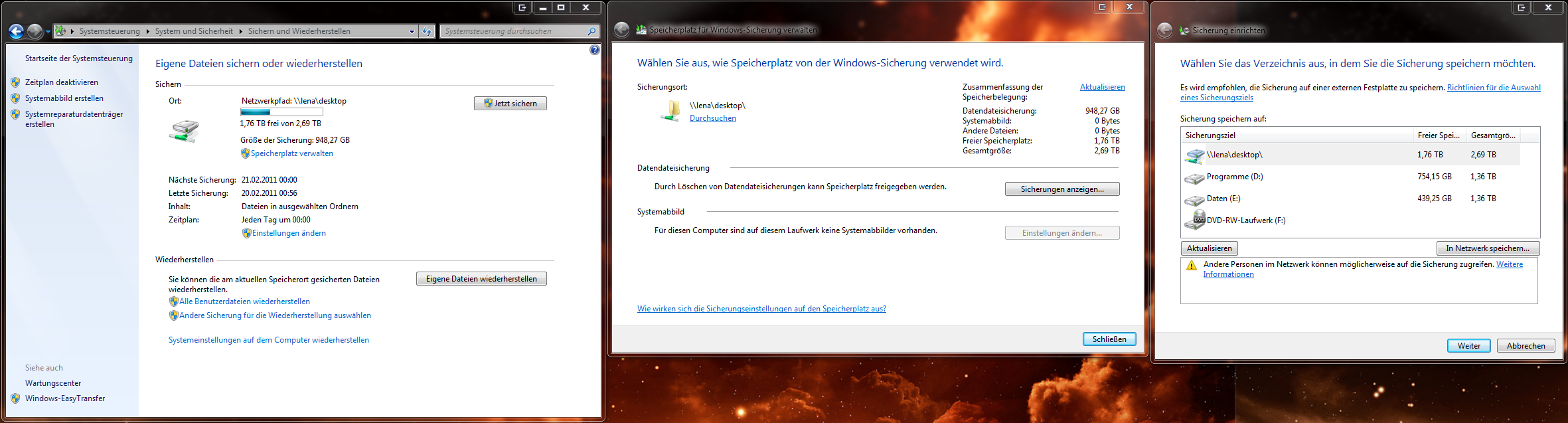

Bei der Sicherung mit Win7 musst du dann auch noch einen Systemreparaturdatenträger erstellen lassen:
Die Sicherungen kannst du bei allen 3 Varianten auch auf eine exterene HDD spielen und davon dann auch wieder recovern!

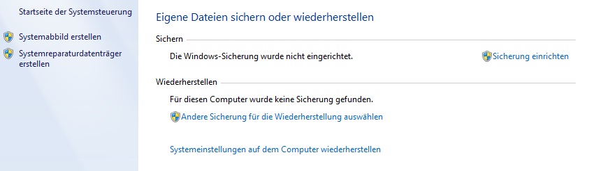

Die Windows eigene Sicherung funktioniert ganz gut. Ich habe sie laufen. Sie sichert bei mir über das Netzwerk auf einen Linux-Server. USB-Platten gehen aber auch. Und sie zippt die Sicherungsdateien.
Auf Wunsch kann man auch das komplette Windows mit sichern, wobei man dann allerdings einen Rettungsdatenträger erstellen muss.
Das ist im Prinzip nichts anderes, als die Acronis CD ins Laufwerk zu packen, um ein Image zurück zu spielen.
Die Sicherung läuft auf Wunsch regelmäßig im Hintergrund. Man kann ohne Probleme nebenbei weiterarbeiten, wenn man die Platte, die gerade gesichert wird, nicht übermäßig nutzt (zB andauerndes Kopieren oder so).
Wenn man nicht gerade besondere Ansprüche stellt, reicht die Windows Sicherung völlig aus.
