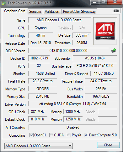

    Hab heute mein Exemplar erhalten. Dachte ja nicht mehr daran das man die jetzt noch unlocken könnte. Es handelt sich um ein Rev 8 Modell.
    Aber oh Wunder hat der Shader Mod funktioniert!
    Meine Vorgehensweise:
    Altes Bios gesichert.
    Mit RBE modifiziert
    Mit Winflash wieder zurückgespielt.
    Jetzt noch den Takt auf 880/1300 erhöht. Läuft 1A!

  7. #106
    Cadet 3rd Year
    Dabei seit
    Sep 2010
    53
    AW: ASUS EAH6950 DCII Voltage + Clock Unlock
    @M4G101 danke
    meine ist gestern gekommen. ich bin so vorgegangen wie M4G101 und 2 min später hatte ich 1536 shaders.

    Oder hat jemand ein momentan laufendes Bios einer komplett modifizierten 6950 am laufen und kann mir das gerade schicken oder posten? Wäre nen Kracher!
    Ich würde das original Bios der ASUS EAH6970 DCII auf die 6950 spielen. Habe aber gesehen, dass die Taktraten an anderen Position stehen. Macht das was aus, oder kann ich es einfach draufspielen? Speicher natürlich vorher auf 1250Mhz senken zur Sicherheit!
    Danke schonmal.
    Update:
    So, nach ein paar Neustarts klappts nun auch mit der Spannungserhöhung.
    Habe nun mit 1,26V zwei EAH6950 auf 960Mhz mit Shader-Unlock im Crossfire-X laufen.
    Update 2:
    Habe nun mit 1,375V zwei EAH6950 auf 1000Mhz mit Shader-Unlock im Crossfire-X laufen.
    Battlefield 3 für 1,5 Std problemlos gelaufen. 3D Mark 2011 ebenfalls.
    Geändert von [82nd]Hawk (16.12.2011 um 12:52 Uhr)

    Mein Karten gehen leider nicht mit 1.0V auf den Taktraten! Ab 880mhz bekomme ich Abstürze und muss auf 1,175-1,2V hoch. Nicht jede Karte ist gleich.
    Da jetzt alles gut läuft, kann ich auch versuchen die Spannung zu reduzieren, wenn nicht auch egal. Ich hab eh ein Crossfire-System. Ob ich da jetzt 600W oder 700W verbrenne ist im Prinzip egal.
    (Bitte jetzt keine Diskussion über quadratischen Anstieg der Wärmeentwicklung/Verlustleistung und der gleichen. Ich bin bestens mit der Materie vertraut)
    Geändert von [82nd]Hawk (16.12.2011 um 13:59 Uhr)
