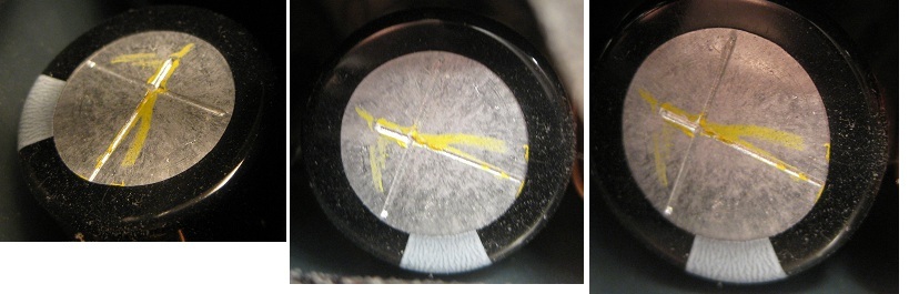

Guten Tag zusammen!
Folgendes Problem: Beim einschalten der Steckerleiste gab es einen Knall, ziemlich sicher aus dem PC-Gehäuse (außer externe Festplatten knallen jetzt auch schon). Es roch weder das Netzteil noch sonst irgendwas im Gehäuse angebrannt oder irgendwie komisch.
Also Netzteil angeschaut. Es scheint soweit alles in Ordnung zu sein. Das Einzige, das etwas komisch aussieht, ist dieser Kondensator (richtig? bin ne elektrik-niete). Ist der am Rand aufgeplatzt und hat sein Innenleben in die Mitte ergossen oder ist das nur ein bißchen Farbe? Ich sollte dazu sagen, dass in eingebautem Zustand die silberne Seite nach unten Richtung Boden zeigt.
Wäre über eine kompetente Meinung sehr dankbar. Das Netzteil hat theoretisch noch Garantie (falls ich es schaffe die Rechung zu finden -.-).

Sieht soweit normal aus, sofern man das auf dem Foto erkennen kann. Wenn dieser Kondensator hochgegangen wär, wär er ober aufgeplatzt. Sieht mir eher nach ner Markierung aus was da so gelb oben drauf ist

Das sind nur Bildausschnitte. Ich hab das Gitter über dem Lüfter abgeschraubt und zwischen den Lüfterblättern durchfotografiert. ;-) Deshalb kann ich auch nicht mit 100%-iger Sicherheit sagen, dass das das einzige verdächtige Bauteil ist.
naja ein Netzteil besteht ja aus mehr als nur diesem Kondensator ;) Der sieht in Ordnung aus, das Kreuz oben ist eine Sollbruchstelle, wenn er platzt dann da oben. Für mehr Einsicht müsstest du das NT schon aufmachen und dir alles anschauen aber dann wäre ja auch die Garantie weg. Was hast du eig. für ein NT?
Dieser Kondensator sieht völlig normal aus, soweit auf den Bild ersichtlich. Der gelbe Strich ist nur eine Farbmarkierung. Wenn sich jedoch ein Bauteil mit einen Knall verabschiedet sollte man das eigentlich riechen.

Der Elko auf deinem Bild ist nicht kaputt.
Die Einkerbungen auf der Oberseite nennen sich Sollbruchstellen, wenn er hochgeht, dann dann platzt er dort.

Das ist das einzige Bauteil, das zumindest ein klein wenig verdächtig aussieht. Alle anderen sehen ok aus. Deshalb davon auch keine Fotos. ;-p
