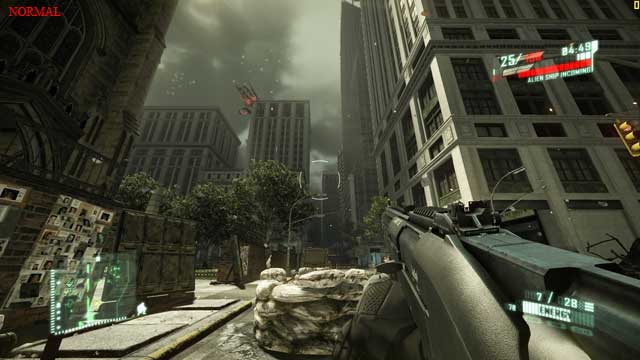

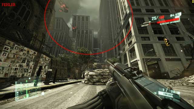

Ich habe seit dem Patch 1.8 auch komische Bugs in Crysis 2, z.b. beim Sliden in Schatten wird das Bild einfach schwarz, bis der Slide zuende ist, währendessen sehen auch die Gebäude extrem merkwürdig aus wenn das bild nicht schwarz wird.
Was ich damit sagen will, vielleicht ist dein Problem auch erst mit dem Patch 1.8 ins Spiel gekommen..
