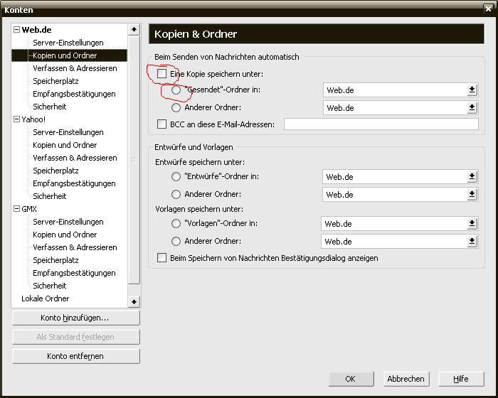

    Thunderbird speichert keine versandten Mails
    ich habe folgendes Problem:
    Thunderbird speichert keine versandten Mails im entsprechenden Ordner "Gesendet".
    Wenn ich in den Einstellungen zu den Konten die entsprechenden Kästchen aktiviere und die Wahl mit OK bestätige, werden diese Einstellungen nicht gespeichert und wieder automatisch zurückgesetzt.
    Ich nutze Version 0.8 Deutsch.
    Läßt sich das irgendwie beheben?
    Danke schonmal,
    blutrichter
    Miniaturansichten angehängter Grafiken Miniaturansichten angehängter Grafiken Klicke auf die Grafik für eine größere Ansicht

    Re: Thunderbird speichert keine versandten Mails
    hi
    ich würde mal versuchen ein neues konto anzulegen und gucken was dann passiert.
    ein ähnliches problem gibt es wohl in verbindung mit imap. dafür gibt es aber scheinbar keine richtige lösung.
    nach meiner kleiner recherche kann ich dir eigentlich nur empfehlen thunderbird neu zu installieren. aber den tipp willste wahrscheinlich nicht als lösung hören.
    Ich würd an deiner Stelle noch folgendes machen:
    1.) Thunderbird deinstallieren
    2.) C:\Programme\Mozilla Thunderbird löschen
    3.) C:\Dokumente und Einst\Benutzername\Anwendungsdaten\Thunderbird\Profiles\default\xxxxx.slt\Mail sichern (also kopieren). xxxxx sind übrigens zufällige Buchstaben, aber der Ordner existiert.
    4.) C:\Doks und Einst\Benutzername\Anwendungsdaten\Thunderbird löschen
    5.) Thunderbird neu installieren und starten
    6.) Den bei Punkt 3 gesicherten Ordner zurückkopieren und zwar unter den neuen xxxxx.slt-Ordner. Thnuderbird hat nämlich einen neuen angelegt.
    eventuell dann noch nötig, falls es nicht auf Anhieb klappt:
    7.) In Thunderbird unter Werkzeuge => Kontoneinstellungen => Servereinstellungen rechts unten den zurückkopierten Ordner (also Mail\server) als Speicherplatz angeben
    8.) Unter Lokale Ordner den zurückkopierten Ordner (also Mail\Local Folders) angeben.

    Bezüglich Exportieren ist mir nichts bekannt. Du kannst aber nochwas anderes probieren:
    Lösch mal die Datei C:\Doks und Einst\Benutzername\Anwendungsdaten\Thunderbird\Profiles\default\xxxxxxxxxxx\Mail \web.de\Sent und Sent.msf - aber nur in den Papierkorb löschen, nicht ganz!
    Dann Thunderbird starten - normalerweise sollte er sich die Datei dann neu anlegen; das ist nämlich die Ordnerdatei von dem Gesendete-Objekte-Ordner; vielleicht ist die beschädigt.
    btw man kann diese Datei auch einfach mitm Windows-Editor bearbeiten.
    Ich werde es jetzt anders machen. Ich installiere es neu. Die Datei mit den bereits gesendeten Mails läßt sich scheinbar nicht wiederherstellen. Auch nicht, wenn ich die alten Sent und Sent.msf drüberkopiere. Glücklicherweise habe ich eingestellt, daß Kopien der empfangenen Mails auf dem server bleiben, also sind wenigstens die nicht verloren.
    Vielleicht bekomme ich ja mit ein wenig Tüftelei das andere auch wieder hin... Aber erst muß ich von Hand die ganzen Konten wieder einrichten. *ächz*
    Edit:
    Ich hab rausbekommen, woran es gelegen hat... Du ahnst es nicht! Es war das AntiVirenkit von G-Data. Wenn man da den eMail-Virenschutz einschaltet, funktioniert das Ablegen der der Kopien in Sent-Ordner nicht mehr! ich frag mich, was dieser Mist soll?!
    Geändert von blutrichter (26.09.2004 um 01:01 Uhr)
    Hehe, darauf wär ich nie gekommen. Naja offensichtlich hat G-Data da ein bisschen geschlampt. Mein Norton AntiVirus prüft auch jede ankommende und ausgehende Mail automatisch und arbeitet fehlerfrei mim Thunderbird zusammen....
    Du kannst dich ja mal bei G-Data nach einem Update erkundigen oder die auf den Fehler in ihrem Programm hinweisen.
