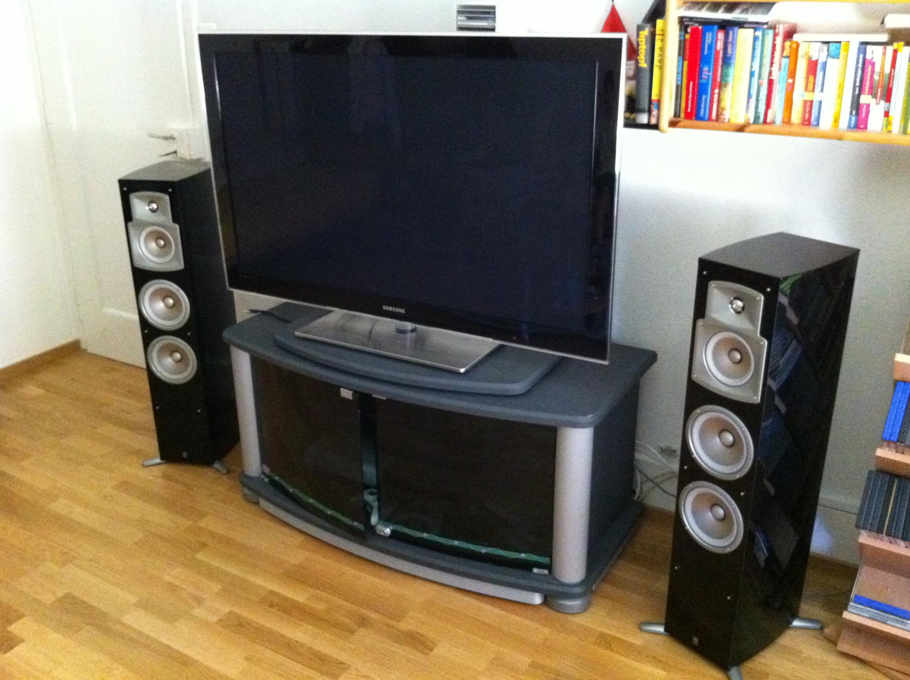

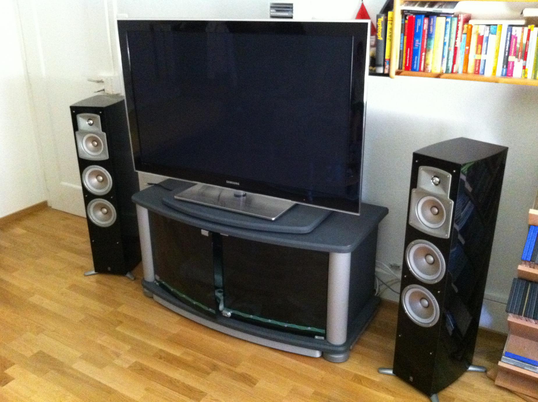

    Ich hänge mal ein Bild an damit man sieht wie die Boxen aufgestellt sind (leicht schräg im Stereodreick mit dem Hörplatz, etwa 1 Meter von der Wand entfernt.)
    Wie man am Bild sieht ist die Türe nahe bei der linken Box und darum hat das öffnen wahrscheinlich Besserung gebracht.

    Wenn ich mir das Bild angucke, ist das auch nur so ein erstes Bauchgefühl, nicht bzgl. des "Sweetspot", sondern der Rückseite der Lautsprecher. Er kann es doch probieren, das hat bei allen vorgeschlagenen Maßnahmen vielleicht den geringsten Arbeitsaufwand. Wenns wirklich etwas bringt, ist das doch super, wenn nicht, dann nicht.

    Die Boxen stehen viel zu dicht an der Wand, besonders die rechte ist komplett zugebaut. Zieh testweise einfach mal die Boxen viel weiter in den Raum hinein und schaue, ob sich das Dröhnen damit erledigt hat.

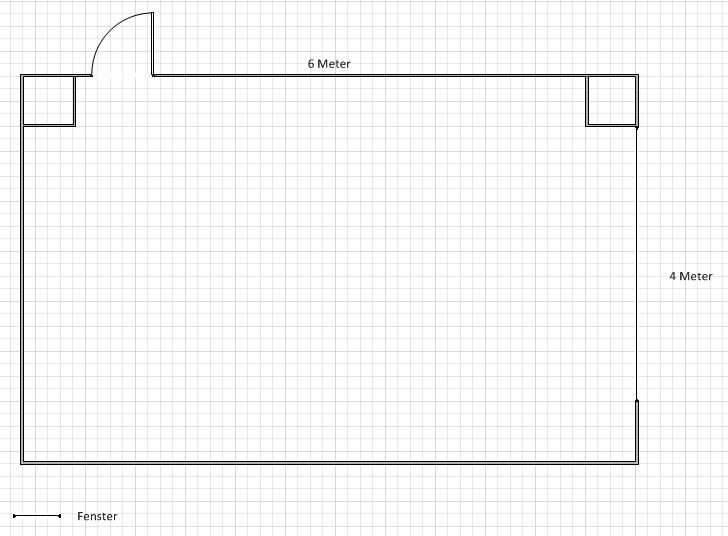

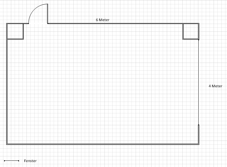

    Wenn du willst, kannst du einen Grundriss deines Zimmers posten. Die Leute hier werden dein Zimmer bestimmt gerne umräumen ;-) Wie sehen denn die anderen Wände aus?
  19. #38
    Ersteller dieses Themas
    Dabei seit
    Apr 2011
    211
    AW: Lautsprecher dröhnen durch das Haus
    Also dann möchte ich das doch mal sehen
    Es kommen rein:
    2,5 Meter Sofa (Breite 1 Meter)
    2 Meter Schreibtisch + auf jeder Seite 0,5 Meter Lautsprecher (Breite 1,5 Meter)
    1 Meter Schreibtisch (Breite 1 Meter)
    Fernseher mit Möbel 2 Meter + Lautsprecher Yamaha (Breite 1 Meter)
    Surround-Lautsprecher 2 Stück die an einer Wand aufgehängt werden müssen. (Keine Ständer)
    Bett 2meter auf 2meter

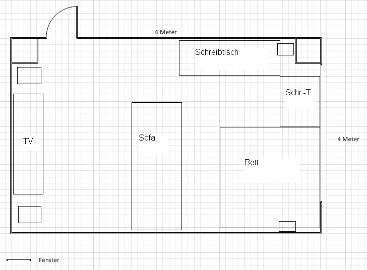

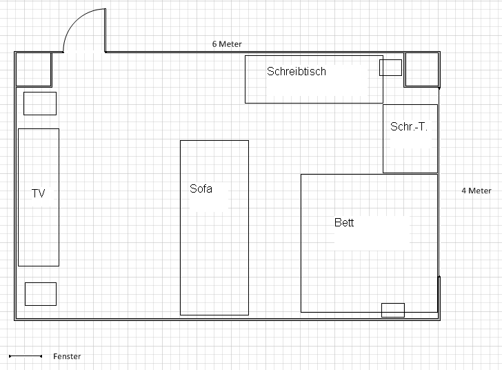

    So hier mal ein Vorschlag, habe auch noch andere Ideen. Das Sofa würde ich so weit ans Bett stellen, wie es nur geht. Du musst wissen, was dir am wichtigsten im Zimmer ist, ein großer Arbeitsplatz, viel Platz für dein Hifi-Zeugs oder dein Bett. Da das Hifi-Zeugs aber wohl am meisten kostet, tippe ich mal da drauf.
    Sieh mir bitte nach, wenn ein bis zwei Möbel mitt falschen Maßen eingezeichnet sind, ich konnte nicht alle Angaben einwandfrei deuten. (z.B. 2 Meter Schreibtisch + auf jeder Seite 0,5 Meter Lautsprecher (Breite 1,5 Meter)!?, wie soll das genau aussehen?)
