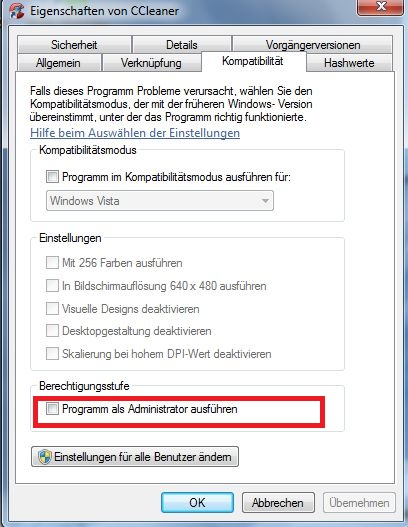

Hast du mal in die Eigenschaften der Verknüpfung geschaut, ob da aus versehen der Haken gesetzt ist?
eigenschaften-jpg.239334
@ Boogeyman:
Ist draußen, wird dennoch abgefragt. Ist auch bei anderen Progs so. Bei Gothic 2 kommt das ebenso ohne Grund und wie gesagt war das auch mal bei Mozilla Firefox.
UAC ist bei allen gleich auf Standart eingestellt.
