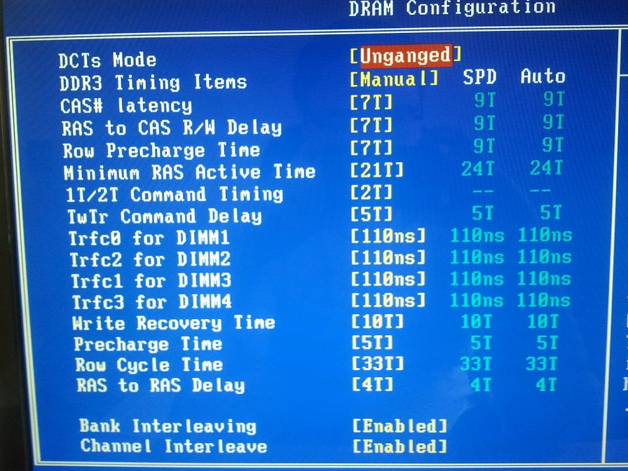

Hier die Einstellungen vom RAM:
hmm scheint ja ok zu sein. Langsam wirds schwierig... :D

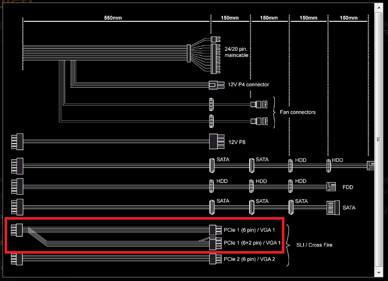

Ich tippe darauf dass du einfach die beiden PCIe Anschlüsse vom Board auf der Grafikkarte gesteckt hast.
Ändere dies mal.
Geh hin und nimm nur einen PCIe Stecker vom Netzteil direkt und verwende ein PCIe Adapter der dann auf die 4 Pin Molex Anschlüsse geht.
Danach vermute ich wird es besser laufen.
Probiere es einfach mal aus.
Ich habe solche Probleme schon so oft so behoben.
Der grund dafür liegt an der Spannungsverteilung auf der 12 Volt Leitung. Genauere Erklärungen erst nach dem Versuch.
Vielleicht ist es ja Erfolgreich.
Gruß
F4K3R
@F4K3R84
ich weis nicht genau wie du das meinst, aber bei mir ist es momentan so wie im Bild eingezeichnet:
