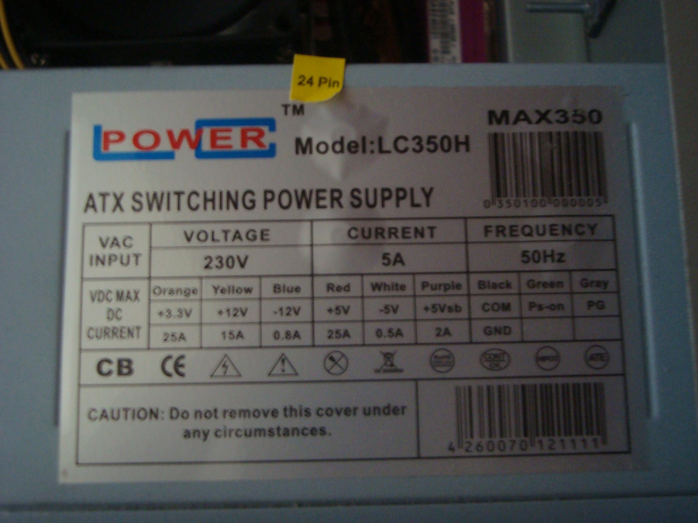

@Suxxess & youngbuck89 also wenn ich ein besseres Netzteil besorgen würde, würde es wahrscheinlich gehen oder?
weißt du denn die genaue bezeichnung vom netzteil? oder steht da ein aufkleber auf der seite, wieviel ampere über welche leitung geliefert werden?
btw hast du die karte in einen fertig gekauften PC gesteckt? da sind die netzteile meist kompletter müll.
Die genaue Bezeichnung weiß ich nicht, das Ding ist allerdings alt. Aufkleber ist drauf:
Da stehen irgendwelche Farben, deshalb geh ich mal davon aus, dass das die Leitungen sind.:

Mach mal ein Foto von dem Aufkleber auf dem Netzteil.

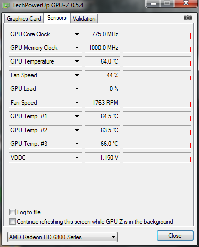

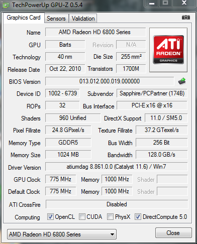

Und dann logg mal deine Grafikkarten-Temperaturen beim Spielen mit GPU-z (Reiter Sensors).
Bilder angehängt vom Netzteil Aufkleber und GPU-Z Daten während Borderlands läuft.
12v schiene = 15 ampere. ich hab zwar grad keine quelle, wieviel ampere ne 6850 braucht - könnte mir jedoch gut vorstellen, dass das zu wenig ist. weiß jemand da genaueres?
Mit 180 Watt auf der 12V-Schiene ist das Netzteil auf jeden Fall sehr schwach und grundsätzlich ein Chinaböller. Im besten Fall zerhaut's dir unter Last irgendwann mal dein komplettes System. Das würde ich grundsätzlich gegen ein gutes Markennetzteil austauschen. Die HD6850 braucht laut Hersteller alleine schon ~130 Watt unter Last. Und wer weiß, was das LC wirklich bringt.
Und dann musst du bei den Grafikkartentemperaturen mal das Häkchen unter bei "Continue to refresh this screen while GPU-z is in the background". Sonst sieht man ja nichts :lol:
