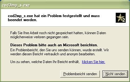

Die Fehlermeldung beim minimieren:
Es erscheint die gleiche Meldung bei CoD4.

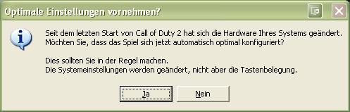

2) Fast immer kommt beim Spielstart folgende message:
Tatsache ist nur, dass sich meine Hardware nie geändert hat, ich klick immer "Nein" und das Spiel startet ganz normal.

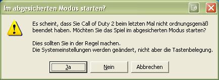

Hier noch die Standard message wenn das Spiel nicht ordentlich beendet wurde:

Kommt die Hardware Änderung Meldung nur nachdem das Spiel abgestürtzt ist (z.B. beim minimieren?).

die Hardware Änderung Meldung kommt meistens wenn der Computer gerade gesatartet wurde und das Spiel zum ersten mal geöffnet wird. Ich glaube diese Meldung kommt in der Regel nicht, wenn das Spiel bereits geöffnet wurde, dann ordentlich geschlossen wurde und erneut geöffnet wird. Ob die Meldung auch dann erscheint wenn das Spiel nicht ordnungsgemäß geschlossen wurde, weiß ich jetzt leider nicht. Werde in Zukunft darauf achten.

Worauf ich hinaus will bei der Änderungsmeldung ist im Prinzip nur die Möglichkeit dass das Spiel nicht alles speichern kann wenn es abstürzt und vielleicht deshalb mit der Meldung kommt.
Hm aber die Meldung kommt ja in erster Linie wenn das Spiel ganz ordentlich geclosed wurde, der Computer am nächsten Tag neu gestartet wird und das Spiel aufs Neue geöffnet wird. Dass es was mit der Absturz Meldung zu tun hat glaube ich nicht.

Liest sich eher so, als das die Spiele nach dem Beenden nichts speichern können, weil diverse Files in den CoD Verzeichnispfaden schreibgeschützt sind. ;)
