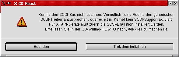

Hi Leute. Zuerst einmal muß ich sagen das ich Linux-Technisch ein absoluter Anfänger bin! Nun zu meinem Problem: Ich versuch mit dem Proggie "XCDRoast" was dabei ist etwas zu brennen. Allerdings kommen nur Fehlermeldungen (siehe Pix) mit denen ich grad mal gar nix anfangen kann :D Vielleicht hat ja jemand ne Idee was ich machen kann/muß?!
Danke im Voraus!!
PS: War als Root drin. Hardware: LW: Yamaha 6x SCSI, Controller:
Tekram 315U

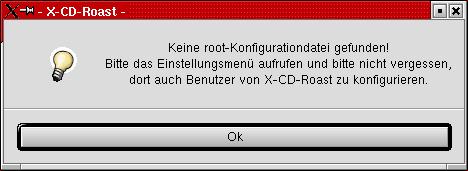

Noch ein Pic!

Du mußt dich als Root anmelden
Hi Sniper
Wenn du dich am System anmeldest, mußt du bei Benutzer ,root eingeben und dein Passwort!
Du kannst auch, wenn du als root angemeldet bist, Programme freigeben,so das du als normal User ohne Rootrechte arbeiten kannst
Gruß elmex63
Ja, ja Noob sein und dann Linux nutzen wollen ;O)
check mal ob cdrecord deinen Brenner auf der shell
ansprechen kann, wenn das nicht gegeben ist
hasst du wohl keinen Support fuer deinen Brenner
im Kernel oder deinem User keine Rechte für den Brenner
eingeräumt (also mal als root probieren).
Wenn das nicht gegeben ist, musst du wohl am Kernel
basteln ;O)

also der zweite fehler ist doch sehr aussagekräftig.....
er hat keine configurationsdatei für den root gefunden....
ich nehm mal an das du noch keine angelegt hast?....
mußte auf einstellunge gehen und dann halt nen benutzer raussuchen und für den halt einstellen was für ein brenner genutzt werden soll, wo die images liegen usw.
damit kannst du auch anderen benutzern als root die möglichkeit geben cd´s zu brennen....
vielleicht ist das auch für den ersten fehler verantwortlich.....
also probiers aus und sag was rausgekommen ist.....
btw den dritten fehler kann ich mir nicht angucken weil kein link da ist.....

ist doch glasklar...
wenn der erste fehler schon aussagt, dass der scsi-bus nicht gescannt werden kann, dann ist die scsi-emulation im kernel nicht aktiviert.
also musst du den kernel rekompilieren und dabei die scsi-emulation mit einbeziehen.
da du aber ein linux-anfänger bist wirst du erstmal howto's lesen müssen.
viel glück

@Sniper
Ich such dir schnell mal den Link, wie man ein Brenner emuliert
Hier ist der Link
Ist für Suse , müßte aber auch bei Mandrake klappen
http://sdb.suse.de/de/sdb/html/mkrapp-cdwriting-7.0.html
P.s jetzt bin ich ein bischen überfragt, hast du SCSi= Yamaha
Noch was: bei Suse heißt das Tool zur Hardwareinstallierung Yast1 und Yast2 , bei mandrake müßte das Harddrake sein oder so?
Gruss elmex63
Das mit Yast weiß ich grad noch :D
SCSI-Controller ist von Tekram! Der Recorder ist von Yamaha!!
Danke für den Link! Werd´s mir gleich mal anschauen!!!
