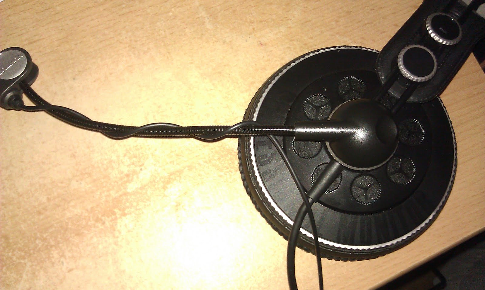

    Ich verwende einen AKG K601 (vom Aufbau her identisch zum AKG K701) und habe mir überlegt, wie ich diesen möglichst so modifizieren kann, daß im Garantiefall alles wieder in den Originalzustand versetzt werden kann.
    Die Lösung, die ich hier vorschlage, ist billig, sieht auch so aus, erfordert vielleicht 15 Minuten Arbeit und kommt mit geradezu lächerlichen Kosten aus. Die mechanische Stabilität ist, je nach Arbeitsweise und verwendeter Materialien, ausreichend bis gut.
    Gebraucht werden:
    1. eine Kneifzange o.Ä.
    2. eine Rolle Tesafilm
    3. 1x Ansteckmikrofon ähnlich wie dieses. Der Clip erspart Euch das Anbringen eines weiteren Klebestreifens.
    4. bis zu 3x (dazu schreib ich gleich noch was) Kunststoffaderleitung mit einem Draht, ähnlich wie hier abgebildet. Vielleicht habt Ihr sowas schon im Haus / in der Wohnung. Falls nicht schneidet Euch bei einem Bekannten, der sowas hat, drei Stücke á etwa 40cm ab, oder Ihr besorgt Euch im Baumarkt eine möglichst kleine Rolle von solchem Draht. Farbe egal, ich hatte den gerade in schwarz da.
    5. wahlweise etwas Paketschnur
    6. Gegebenenfalls ein Verlängerungskabel für Euer Mikrofon
    7. einen langen, dünnen bzw. flachen Gegenstand wie einen Zahnstocher oder ein Kartoffelmesser
    Vorgehensweise:
    1. Herstellung des Schwanenhalses
      Je nachdem wie steif Eurer Schwanenhals (sehr zweideutig, ich weiß ) sein soll, verwendet Ihr entweder nur einen Draht, verdreht zwei davon miteinander, oder flechtet drei zusammen. Zum Verarbeiten von mehr als einem Draht ist eine Schraubzwinge noch ganz nützlich. Falls Ihr gerade keine da habt wirds schwierig, denn Ihr braucht auf jeden Fall etwas, womit Ihr die Drähte an einem Ende irgendwo befestigen könnt, denn Ihr braucht beide Hände zum Verdrehen bzw. Verflechten der Adern. Beide Enden Eures Schwanenhalses, also etwa jeweils zwei bis drei Zentimeter, bleiben unverdrillt bzw. unverflochten.
      Wenn Ihr mehrere Adern verarbeitet habt kann es gut sein, daß Ihr die Ummantelung etwas gestreckt habt, sie also ein Stück länger ist als der Kupferkern. Einfach die Ummantelung an entsprechender Stelle abschneiden. Wenn Ihr Euch merken könnt, welches Ende des Schwanenhalses die längere Ummantelung hat, braucht Ihr auch gar nichts abschneiden.
      Nehmt das Ende Eures Schwanenhalses, an dem Ihr in den Ummantelungen noch die Kupferkerne sehen könnt, und biegt es etwa drei bis vier Zentimeter vor dem Ende um 90° in eine beliebige Richtung.
    2. Anbringen des Mikrofons am Schwanenhals:
      Ihr habt gerade ein Ende Eures Schwanenhalses umgebogen. Befestigt an einer Ader nun das Mikrofon mittels seines Clips, sodaß das Mikrofon mehr oder weniger exakt in die gleiche Richtung wie der Schwanenhals nach dem Knick weist. Wenn Eurer Mikrofon keinen solchen Clip hat, fixiert es einfach mit ein wenig Tesaband.
      Das Kabel des Mikrofons schlingt Ihr nun entlang des Schwanenhalses gleichmäßig drei oder vier Mal bis ca. fünf Zentimeter vor seinem anderen Ende und fixiert es mit einem Streifen Klebeband.
    3. Montage des Schwanenhalses am Kopfhörer:
      Hier wirds kompliziert. Nicht für Euch, sondern für mich, weil ich keine Bilder machen kann. Ich kann nur versuchen, es so gut wie möglich zu beschreiben bzw. anhand von im Internet gefundenen Bildern etwas zu verdeutlichen.
      K601 und K701 haben diese beiden grauen Kunststoffbügel, an denen an jedem Ende eine Hörmuschel hängt. Über der Hörmuschel sind zwei schwarze Kunststoffstreben. In dem Segment zwischen Hörmuschel und erster Strebe und nach der zweiten Strebe nach oben hin könnt Ihr jetzt mit zwei weiteren Tesastreifen oder zwei Stücken Paketschnur den Schwanenhals am Kopfhörer befestigen. Auf diesem Bild habe ich die Montagestellen markiert.
      Ihr müßt unbedingt darauf achten, daß Ihr bei der Befestigung des Schwanenhalses am unteren der beiden Befestigungspunkte nicht das schwarze Gummiband des Kopfhörers mit anklebt bzw. festbindet. Ihr müßt das Tesaband bzw. die Schnur dazwischen durchfädeln. Das klappt mit einem langen, dünnen bzw. flachen Gegenstand wie einem Zahnstocher oder Kartoffelmesser ganz gut.
    4. Fertig. Setzt den Kopfhörer auf und richtet das Mikrofon noch passend aus.
    Sollte jemand diese Anleitung verwenden und in der Lage sein, Bilder davon zu posten, so würde ich diese gerne, Erlaubnis vorausgesetzt, in die Anleitung mit einbauen.

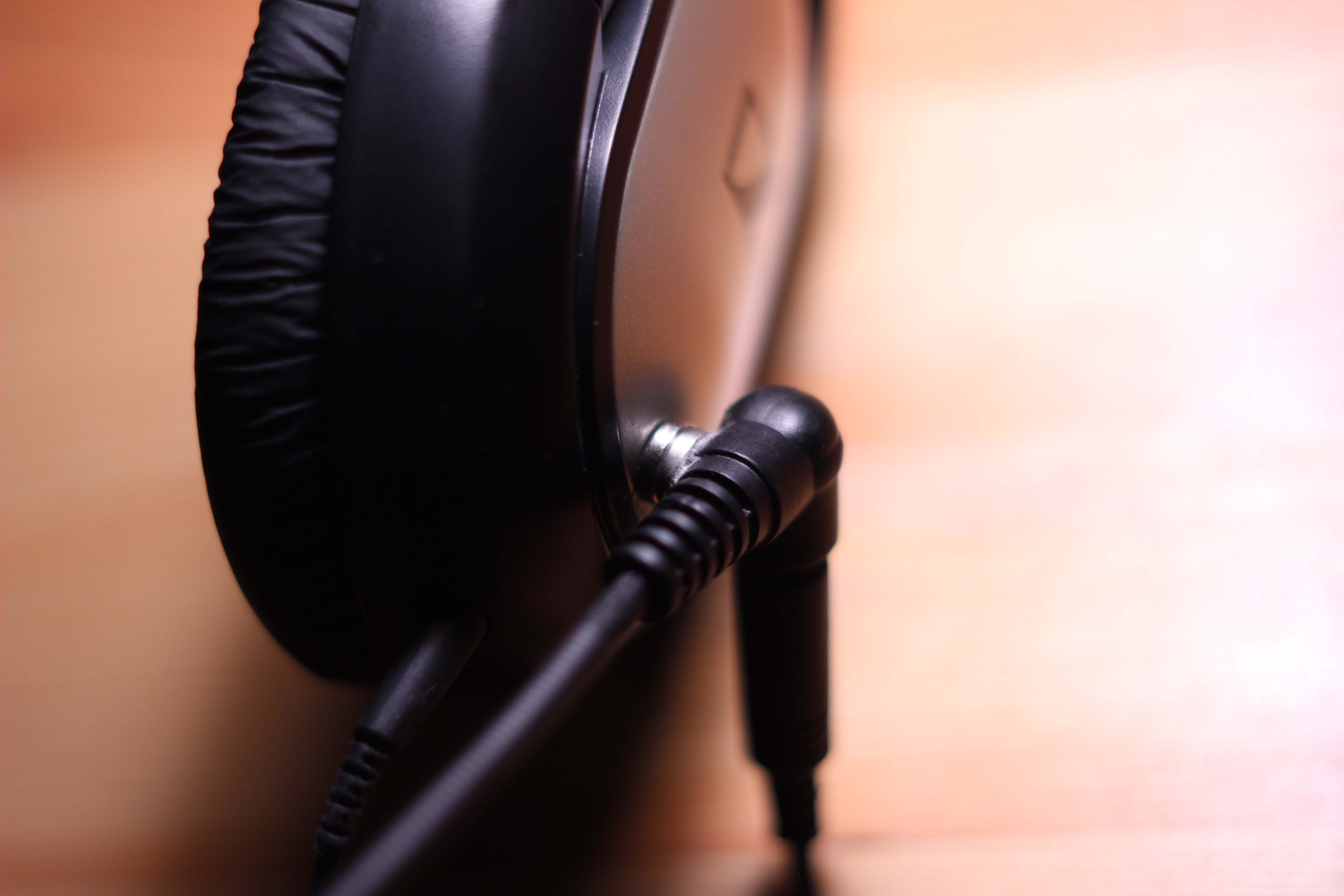

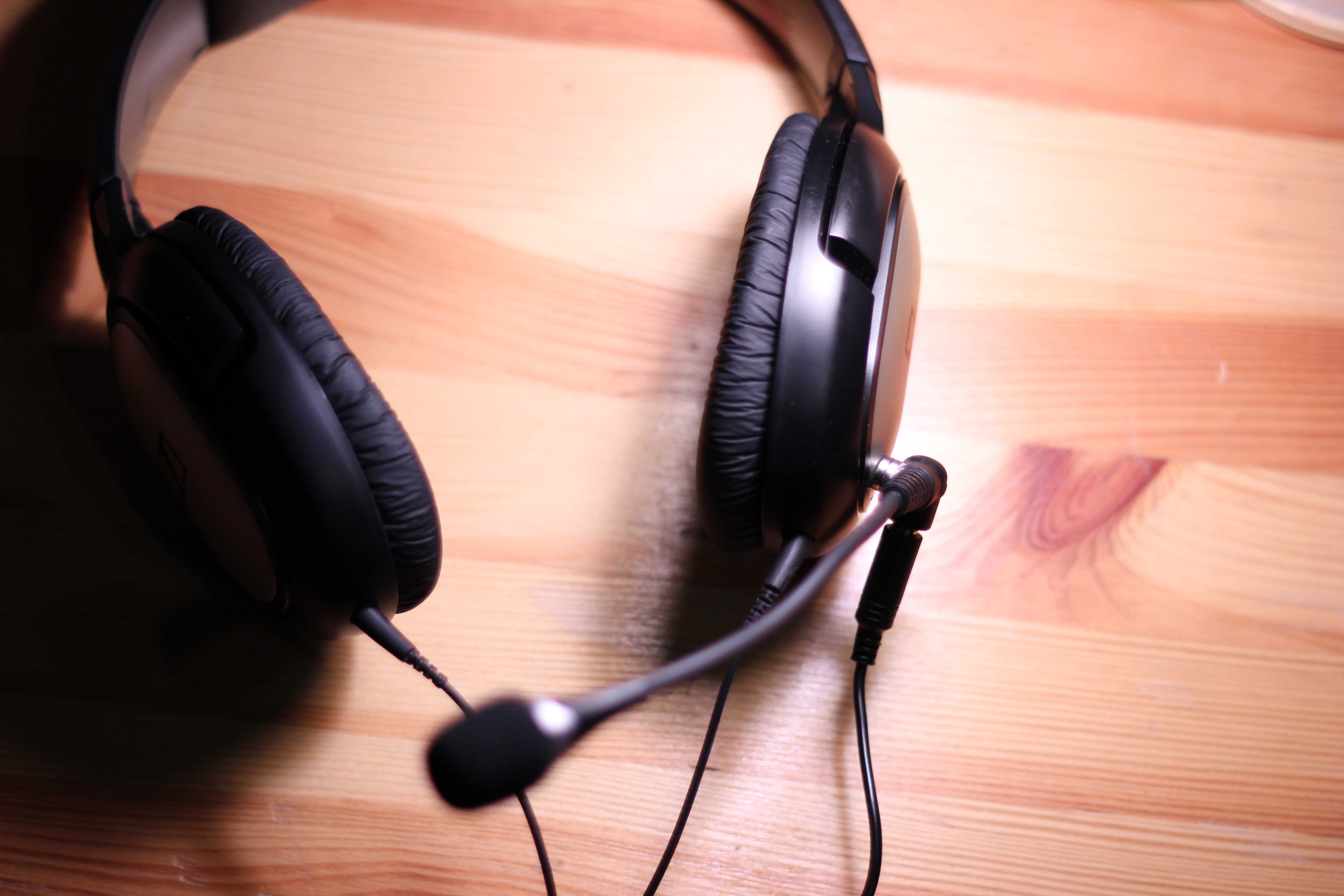

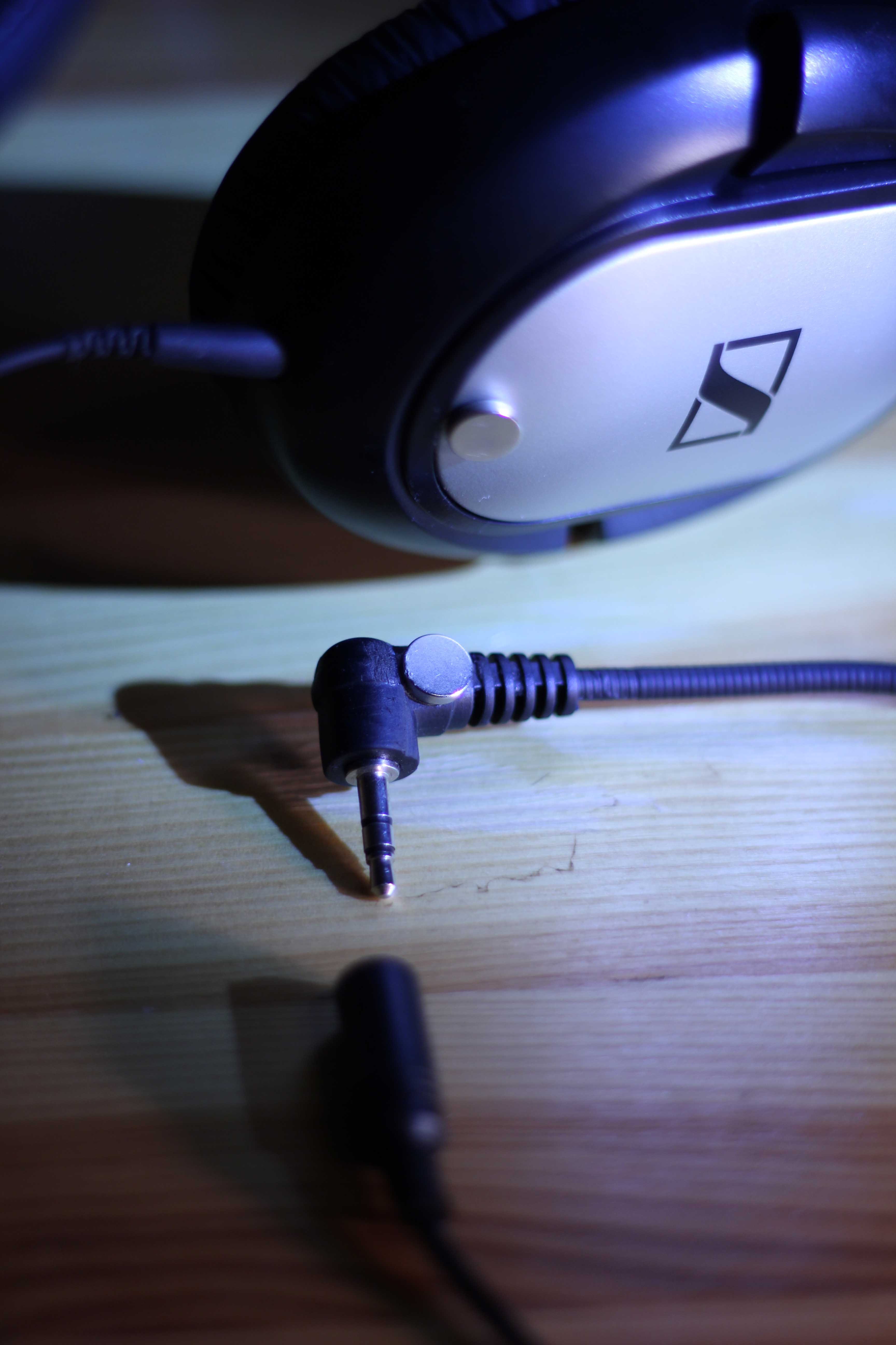

    Hallo habe mich nun euch einmal an einem Headset-Mod versucht, der meiner Mienung nach gar nicht so schlecht wurde, recht günstig und absolut reversibel ist. Vor allem schaut sie auch nicht allzu billig aus!
    Man brucht nur ca 10€ und es ist ein Arbeitsaufwand von vielleicht 5 Minuten.
    Es muss nur ganz wenig gebastelt werden und es is mit ein bisschen Gefühl fast nicht möglich es zu verhauen!
    Gemoddet wurde ein Pioneer SE-A1000.
    Benötigt wird:
    1 Tesa Superstrong Klebeklettband ~2€
    1 Klinkensplitter (weiß den richtigen Namen dafür nicht) ~2€
    1 Hama Notebook Mikrofon ~5€
    1 Isolierband ~0,5€
    1 Büroklammer ~1€ (für 100 Stück, wobei nur eine benötigt wird)
    Gesamtkosten: ~9,5€
    Links die "U-Kupplung" Rechts die Originale
    Werkzeug:
    1 Schere
    1 Seitenschneider (Zange)
    1 Cuttermesser
    Zuerst den Klinkensplitter mit dem Cutermesser aufschneiden. Dann den männlichen Stecker abzwicken und ihn komplett entfernen auch den Teil der duch die Verbindungen im Adapter geht. Jetzt ein kleines Stück von der Büroklammer mit Isolierband umwickeln und ihn durch die Verbindungen durchschieben und auch beiden Seiten umbiegen damit sie als "Gegenhacken" funktionieren. Abschließend den Splitter wieder zu machen und mit Isolierband umwickeln damit es gut zusammenhält und schön aussieht. Nicht Vergessen auch das Loch an der Oberseite abzukleben!(Hört sich viel komplizierter an als es ist! Kann jeder in ca 2 min machen!)
    Jetzt haben wir quasi eine U-förmige Klinkenkupplung.
    So jetzt vom Klettklebeband ein Stück rausschneiden und es der Form unserer U-Kupplung anpassen. Eine Seite auf das Headset eine auf die Kupplung und beides ein bisschen festdrücken. Das Mikrofon einstecken und noch ein Klinkenkabel dran um es mit dem PC zu verbinden und fertig is dass Headset =)
    Das teuerste an der gesamten Mod ist wahrscheinlich das Klinkenkabel für das Mikrofon mit ~10€. Habe mir meines selbst gemacht da die Pioneer SE A-1000 ein 6m Kabel haben und das keine gängige Länge ist. Kosten waren ca 6€ für Kabel und Stecker.
    Hier ein paar Bilder:
    Hoffe euch gefällt meine Mod. Wenn jemand Fragen hat, immer gerne.
    lg
    Sefiror

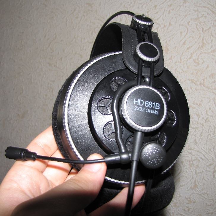

    Nachdem ich letztens mein altes Speedlink Medusa 5.1 im Schrank gefunden habe, machte ich mich daran den HD681 zu "modden". Der Microphonarm des Medusa passt hervorragend über die Blende/Blendringe des Superluxx. Wenigstens dazu taugt das Medusa.
    War nur eine Sache von ca 10 Minuten.
    - Zuerst habe ich das Medusa auseinander gebaut, den Mikrophonarm abgeschraubt.
    - Nun das Mic und das Gewinde des Mic-Arms (stand über und den Superluxx wollte ich nicht auseinander schrauben) entfernt.
    - Anschliessend die Position getestet, markiert und mit guten Kleber (Loctite ) geklebt.
    - Das Zalman befestigt und mich gefreut.
    Resultat:
    http://www.computerbase.de/forum/att...1&d=1346419714
    Endlich werde ich beim Spielen von anderen Mitspielern wieder verstanden, was vorher bedingt durch den Abstand zw. Mund und Mic nicht unbedingt immer gewährleistet war.

    Hallo zusammen.
    Ich möchte kurz mal meine Variante eines Headsetmods vorstellen.
    Genervt vom schlechten Sound und Tragekomfort meines Headsets, abgeschreckt von den hohen Preisen für gute Headsets und inspiriert von Mods wie hier habe ich meinen eigenen Headsetmod gebastelt. Der Mod ist supersimpel, preisgünstig und trotzdem elegant und praktisch.
    Basis ist ein Sennheiser HD201, P/L ist hier echt gut.
    Dazu kommt ein Mikrofon mit Schwanenhals und ein Verlängerungskabel für den Klinkenstecker
    Das Mikrofon wird einfach mit zwei NeodymMagneten an den Kopfhörer befestigt.
    Ein Magnet an den KH, den anderen an das Mikro. Die Flächen vorher ein bisschen angerauht bzw eben gefeilt, hält der Magnet super mit Sekundenkleber.
    Miniaturansichten angehängter Grafiken Miniaturansichten angehängter Grafiken Klicke auf die Grafik für eine größere Ansicht
Hits:	114
Größe:	435,4 KB
ID:	307881   Klicke auf die Grafik für eine größere Ansicht
Hits:	127
Größe:	471,4 KB
ID:	307882   Klicke auf die Grafik für eine größere Ansicht
Hits:	115
Größe:	405,2 KB
    Geändert von plinderbob (02.12.2012 um 02:24 Uhr) Grund: fotos
