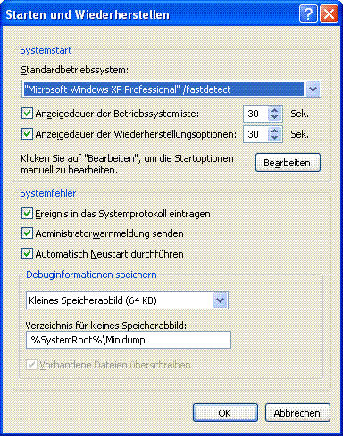

nimm mal den Automatischen Neustart raus.
Arbeitsplatz/Eigenschaften/Erweitert/ starten und Wiederherstellen --> Eigenschaften und dann bei automatisch neustart durchführen, den Haken rausnehmen.
Dann erhälst du ev nen Bluescreen mit nem Fehlercode, den sonst mal posten
