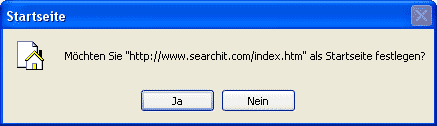

Dein oberer Link wurde von mir modifiziert und die URL entfernt wegen Verdacht auf den IE Hijacker Searchit.com wo auch die betreffende Toolbar verbrreitet.
Info hier;
http://www.giantcompany.com/antispyware/research/info/Threat_10918.htm
http://xforce.iss.net/xforce/xfdb/14490
http://allentech.net/parasite/Pugi.html
Wenn man mit Nein bestätigt, bekam ich die Meldung erst wieder nachdem ich Cache und die Cookies geleert habe.
Wenn ich auf den Link klicke, kommt die Abfrage siehe Anhang.

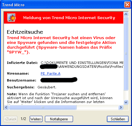

Auch dein 2 Link wird modifiziert wegen Verdacht auf Virus.
Wurde von mir mehrfach getestet und bekomme sofort Virenmeldung siehe 2 Anhang.
Sieht so aus wie ein Virus mit einem Virus-Removaltool.

dann habe ich bestimmt selbst einen Virus auf meinen Pc aufjedenfall danke ich dir für diesen hinweis kannst du mir bitte verraten was das für einer ist
PE PARITE A befällt sehr schnell viele Dateien.
Verbreitet sich auch rasend schnell in Netzwerke.
Vor Entfernung bitte die Systemwiederherstellung ausschalten und hinterher wieder einschalten und einen neuen Wiederherstellungspunkt setzen.
Hier ist Info und Link zu Trend Micro Housecall.
http://de.trendmicro-europe.com/enterprise/security_info/ve_detail.php?VName=PE_PARITE.A
Bitte beachte, das erst alle befallenen Dateien gesäubert werden.
Das ist wichtig, da PE PARITE A viele System und Programmdateien befällt.
Oft daran zu erkennen das es ausführbare sind wie *.exe oder *.scr .
Sonst besteht die Möglichkeit von Datenverlußt und du mußt dein System wieder neu aufsetzen.
Deshalb nur spezifische Dateien vom Virus löschen.
Sehr gute Möglichkeit bietet Sophos.
Wurde von mir in einem größeren Netzwerk verwendet.
http://www.sophos.de/support/pedis.html
Dort kannst du die Notfallkopie von SAV32CLI runterladen.
Dieses wird über Start / Ausführen / cmd / gestartet.
Dort eingeben zum Beispiel;
Wichtig ist hier die Read-Datei zu lesen wegen den Parametern.
Zum Beispiel;
SAV32CLI -di
Das bedeutet soviel wie Disinfektion (Säuberung).
So steht es auf dem Link;
SAV32CLI -DI -P=C:\VIRUSLOG.TXT
Damit wird aus allen befallenen Dateien der Viruscode entfernt.
Alle wo nicht gesäubert werden können bitte löschen.
Geht mit;
SAV32CLI -remove
oder;
SAV32CLI -REMOVE -P=C:\REMOVLOG.TXT
Überprüfe dann die Registrierung auf einen Schlüssel, Unterschlüssel oder Wert im rechten Fenster wo PINF heißt und lösche den.
Zu finden bei;
HKEY_CURRENT_USER\SOFTWARE\Microsoft\Windows\CurrentVersion\Explorer
Lösche auch alle Temp-Dateien.
Beispiel;
C:\Windows\Temp
und
C:\Dokumente und Einstellungen\dein Benutzername\Lokale Einstellungen\Temp
Hoffe es hilft.
