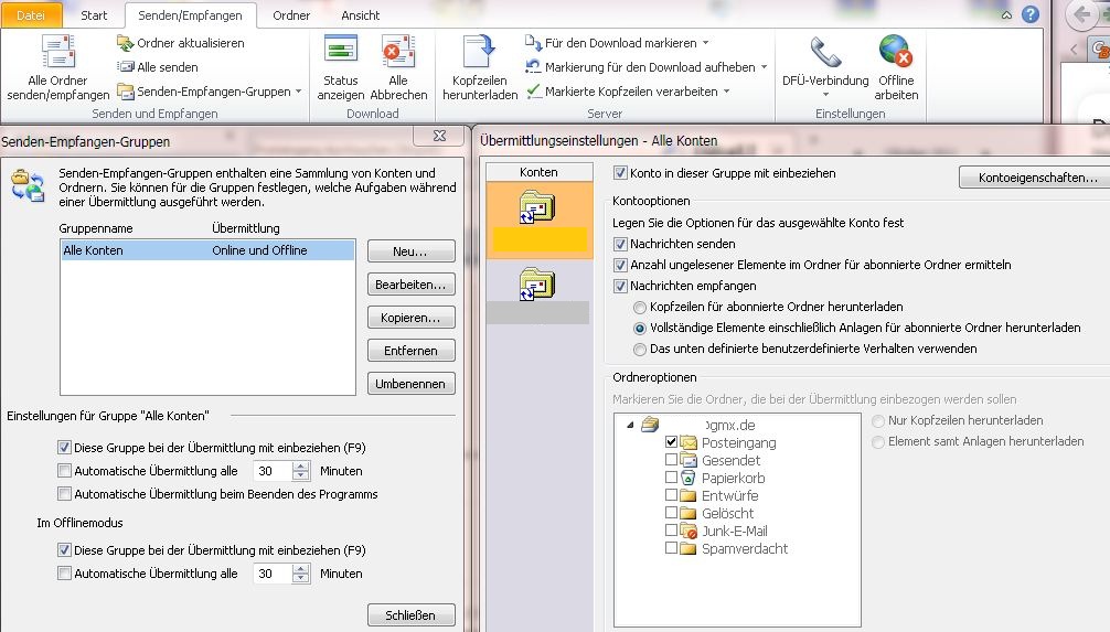

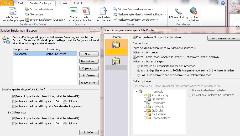

Ich habe da noch eine Funktion im Outlook endeckt.
Ich kann unter Senden/Empfangen neben alle Ordner auch Gruppen auswählen. Da kann ich dann "Kopfzeile im Posteingang herunterladen" wählen.

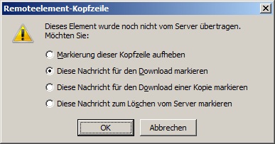

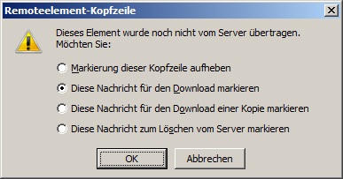

Das ist dann ja eigentlich manuell das was er automatisch mit IMAP machen würde oder?
Aber wenn ich dann auf die Mail, die nur als Kopfzeile klicke erschein das angehängte Bild.
Aber wie kann ich das dann ausführen, ich schaffe es nur das anzuwählen, aber passieren tut dann nichts.
@Wilhelm14
Wie bist du zu der Ansicht gekommen die da auf dem Screenshot zu sehen ist, also wie hast du die beiden Menüs aufgebracht?
