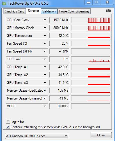

Bezüglich Idle Takt der Graka. Schau mal, auch mit GPU-Z ob sich die Karte automatisch in den Idle Takt runtertaktet, sobald diese nicht belastet wird. Also das wäre dann 157mhz Core und 300mhz Mem. Ebenfalls geht er mit der Spanung auf unter 1V runter....
Somit ist die Karte im Idle ca. bei 40° (bei mir) ohne Stomsparfunktion wäre die wahrscheinlich auch ohne Belastung bei rund 50-60°.

Ich habe mal ein Bild von GPU-Z im Idle gemacht. Was mich wundert, ist, dass der Core Clock immer abwechselnd bei 157MHZ und 600MHZ (manchmal sogar bei 875MHZ) und der Memoy Clock immer abwechselnd bei 300MHZ und 900MHZ (manchmal bei 1225MHZ) getaktet ist. Dadurch kommt es dazu, dass die GPU im Idle ab und zu bis zu 48° warm wird (wie gesagt laut dem Test sollte die Temperatur im Idle ca. 28° betragen). Ist das normal?
Ich danke Dir nochmals Doberman123 :bussi: und auch Dir Darkchylde24 für die Bestätigung und den Tipp mit dem ATI Tray Tool :daumen:
