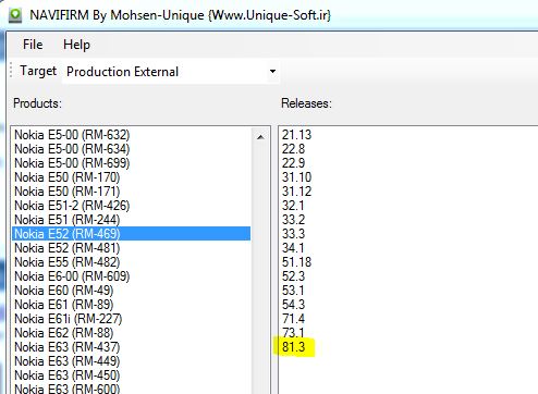

welches E52 hast du denn, das RM-469 oder das RM-481?
Die aktuellste für beide wäre die 81.3. Hast du Phoenix?

Phoenix ist das offizielle Diagnose- und Flash-Tool von Nokia für Nokiageräte, gibts aber offiziell nicht für Privatpersonen. Aber per Google...
...damit kannst du die aktuellste Firmware runterladen und selber per Hand flashen.
edit: nö, die aktuellste ist 81.3. Siehe hier:
