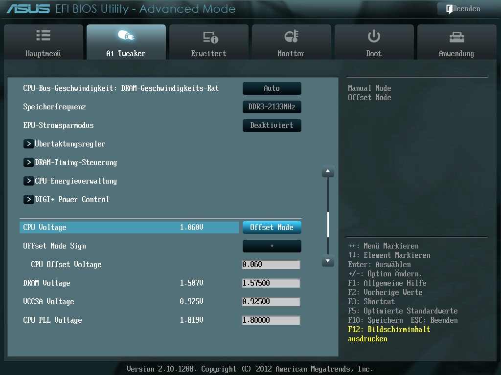

    @HansOConner
    Die maximale RAM Spannung von Intel frei gegeben ist 1,575V.
    Es gibt Leute, die geben dem Ivy RAM 1,65V, was aber für benchen und nicht für 24/7 ist.
    Ich an Deiner Stelle würde den RAM 1600 mit 1,5V und 10-11-11-30 1T im Bios laufen lassen.
    Du merkst außer beim benchen keinen Unterschied.
    Und wie @XamBonX sagt, achte auf die Temperaturen.

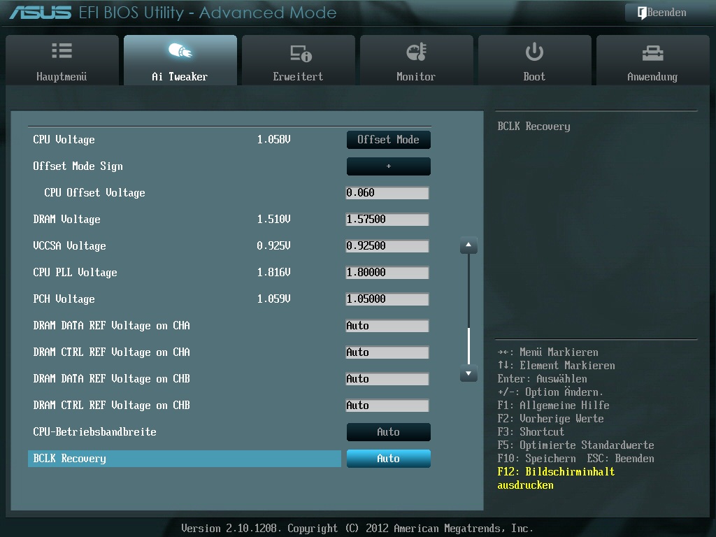

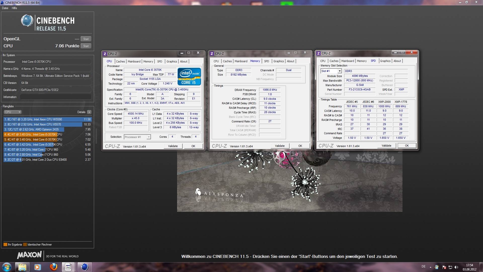

  4. #903
    Dabei seit
    Mai 2011
    1.119
    AW: [Sammelthread] Intel Sandy Bridge & Ivy Bridge Overclocking: Fragen (Teil II)
    So habe den RAM mal wie er auf der Verpackung steht mit 1,65V hinterlegt und manuell auf 2.133 MHz eingestellt und Cinebench durchgeführt, die Änderung ist nur Marginal:
    Kann ich den dauerhaft auf 1,65V lassen, steht ja auch so auf der Packung ?
    Hier der Screen:
    Miniaturansichten angehängter Grafiken Miniaturansichten angehängter Grafiken Klicke auf die Grafik für eine größere Ansicht
Name:	Cinebench 7,06 , @4,5GH, RAM @ 2133, Offset +0,075 @ 1,248V.jpg
Hits:	28
Größe:	469,3 KB
  5. #904
    Captain
    Dabei seit
    Nov 2008
    Ort
    Brasilien Sao Paulo
    3.877
    Bei den 1,65V geht es nicht um den RAM. Der kann die Spannung ab.
    Die CPU kann keine 1,65V RAM Spannung vertragen, weil der Speicher Controller in der CPU sitzt.
    Sockel 1155 ist auf 1,5V RAM Spannung ausgelegt und nicht auf 1,65V.
    Also RAM tauschen auf einen der 2133Mhz mit 1,5V macht oder den RAM auf 1600 und 1,5V laufen lassen.
    Alles andere kann die CPU beschädigen.

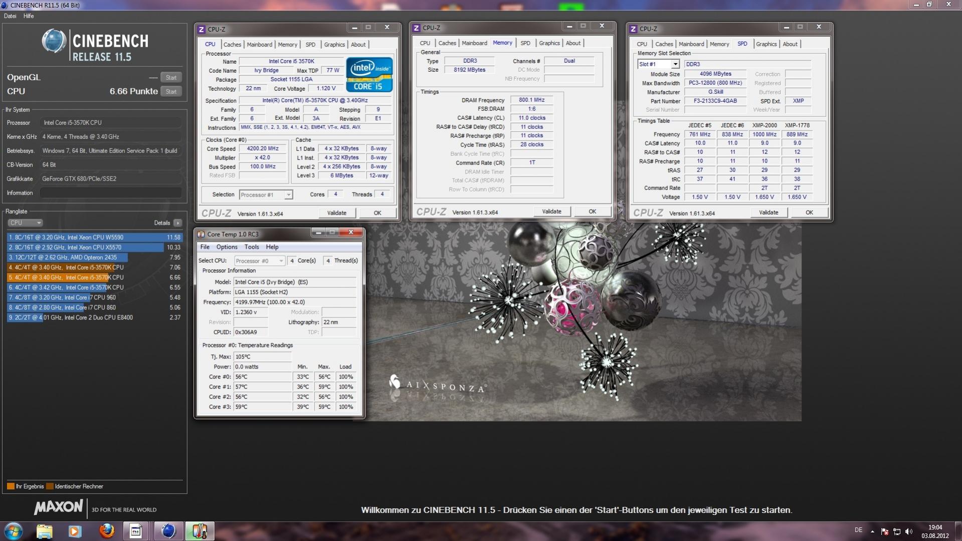

  6. #905
    Dabei seit
    Mai 2011
    1.119
    So habe mich dazu entschieden, den i5-3570K vorerst mit 4,2 GHz zu betreiben, denn da brauche ich nur einen Offset von MINUS 0,050V, hingegen würden bei 4,5 GHz schon PLUS 0,075V benötigt, für die 300MHz mehr erhöht sich der Offset also um 0,125V... Das ist es meines Erachtens nicht Wert.
    Die CPU wird es mir mit der VCore unter Last mit 1,12V und den max. Temps um die 58°C sicher danken Und der Cinebench schneidet mit 6.66 Punkten annährend genau so gut ab, wie mit den 4,5 GHz und den 7 Punkten.
    Jetzt noch ein paar Fragen:
    Wieso muss man, wenn man von 4,2 auf 4,5 GHz geht, den Offset so stark erhöhen?
    Die VRAM Spannung habe ich wieder auf 1,5V reduziert.
    Wie dem Screenshot zu entnehmen ist, sind jetzt aber die RAM-Timings jetzt bei
    11-11-11-28 und nicht wie auf der Packung steht: 9-11-10-28 ?
    Ist das schlimm? Kann ich die Timings so lassen oder sollte ich sie abändern? Vielen Dank.
Name:	Cinebench 6,66 , @4,2GHz, RAM @ 1600 Offset -0,050 @ 1,120V Vcore.jpg
Hits:	27
Größe:	265,9 KB

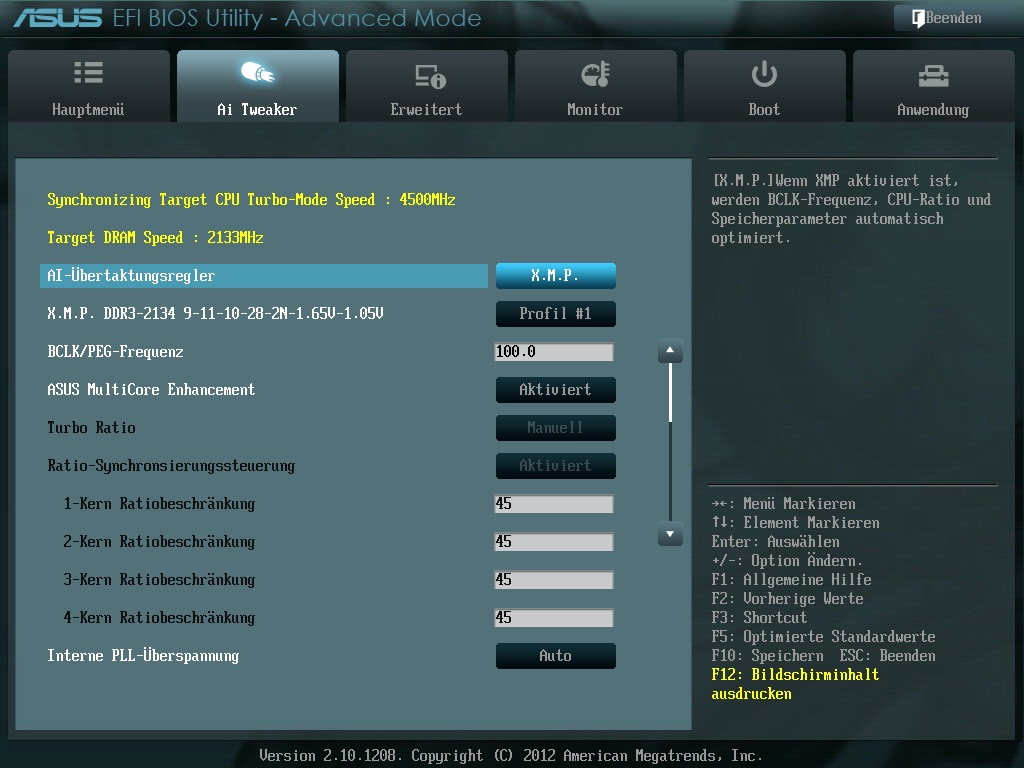

    Dabei seit
    Mai 2011
    1.119
    Gut habe die Latenzen an die Vorgaben des Herstellers im Bios angepasst.
    Was ich mich aber Frage, wieso gibt es überhaupt so OC-Speicher, wie meinen mit 2.133 MHz, wenn ich ihn jetzt mit nur 1,5V und 1.600 MHz betreiben kann. Das ist doch sinnlos, dann hätte ich mir ja auch gleich einen 1.600 MHz Speicher kaufen können und das Geld sparen können!
    Ich meine es gibt ja auch Speicher mit 2.400 MHZ oder sogar noch mehr.
    Ist das nun wirklich so schlimm, wenn ich die DRAM Voltage auf 1,65V stelle ?
    Erst dann funktioniert ja der Speicher richtig, mit nur 1,5V und 2.133 MHz komme ich nicht ins Windows und die RAM-LED leuchtet permanet rot auf dem Board.
    Was passiert mit der CPU, wenn ich dennoch 1,65V einstelle um den Speicher 100%-ig zu nutzen?
    Edit: Also gem. Handbuch steht zum DDR3 2133 (O.C.) MHz folgendes:
    "The memory modules in 2133MHz and above are supported on Intel 3rd Generation Processors by this motherboard; however, the actual frequency support varies depending on the O.C. margin of the installed CPU."
    Da steht auch mein G.Skill Speicher mit der empfohlenen Voltage von 1.65V...
    Also darf ich das jetzt umstellen auf 1.65V
    Geändert von HansOConner (03.08.2012 um 21:21 Uhr)

    Jetzt fragst Du uns hier ob Du den RAM auf 1,65V stellen kannst. Wurde doch schon beantwortet.
    Es ist doch Dein Rechner. Wenn Dir es das Wert ist, dann mach es. Ich würde es nicht machen.

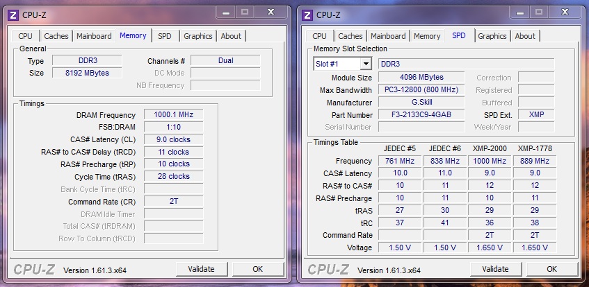

    Cool, na da bin ich doch noch weit von entfernt... Also bei 4,5 GHz werden es mit Prime95 ca. 80°C und mit 4,2 GHz werden es 70°C... Dann ist ja alles in Butter... Denke ich werde beide Settings mal durchprobieren... An dieser Stelle erstmal ganz herzlichen Dank, besonders an Dich @MikelMolto...
    Was ich bei deinen Screens noch gesehen habe, bei dir läuft der RAM mit 1.000 MHZ x2 = 2.000 MHz, hast du ihn im Bios auf 2.000 MHz mit 1,5 V eingestellt, weil wenn dann würde ich das auch noch machen, wäre ja dann fast bei den 2.133 MHz und wäre dann zufrieden. Grüße ;-)

    Ich habe meinen RAM auf 2000Mhz eingestellt, weil der für 2133Mhz 1,56V Ram Spannung braucht obwohl er mit 1,5V bei 2133Mhz spezifiziert ist.
    Hatte aber keine Lust die RAM Spannung hoch zu setzen und habe so die Timings schärfer eingestellt, was mich 2 Tage testen gekostet hat.
    Dein RAM wird mit meinen Timings nicht laufen, weil ich einen ganz anderen RAM habe (Corsair).
    Du kannst Deinen RAM natürlich optimieren und als RAM Spannung 1,575V einstellen, weil 1,5V + 5% = 1,575V und somit ohne Probleme machbar.
    Würde mal folgendes versuchen: 1866Mhz mit 1,575V und 9-10-10-29-1T und dann mit dem Prime Blend Test testen.
    Glaube aber nicht, das Dein Ram 2000Mhz mit weniger als 1,6V macht.

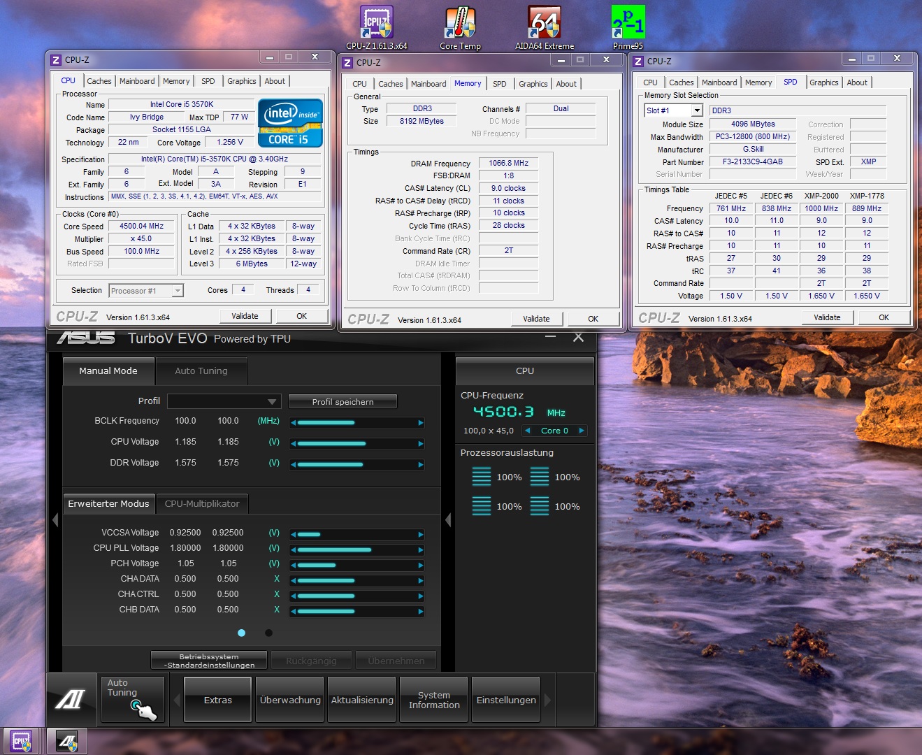

  15. #914
    Dabei seit
    Mai 2011
    1.119
    Hab ihn im Bios einfach auf 2.000 MHz - mit den 1,5V eingestellt, die Timings sind so wie vom Hersteller vorgesehen, also 9-11-10-28. Dann habe ich noch die Command Rate (CR) auf 2T gestellt, weil der das vorhin unter 1,65V auch auf 2T gemacht hat... Was ist der Unterschied zwischen 1T und 2T
    P.S. Vielleicht habe ich ja Glück und der Speicher läuft auch mit 2.133 MHz, wenn ich die Voltage von 1,5V um 5% erhöhe... Werde ich dann hier noch berichten...
Name:	GSkill Ares 2.133 MHz @2.000 MHz @1,5 V CL9-11-10-28 CR 2T.jpg
Hits:	16
Größe:	135,6 KB

    So habe jetzt mal im Bios die DRAM Voltage von 1,5V um 5% auf 1,575V erhöht und den Speicher auf 2.133 MHz eingesellt... Windows startet problemlos
    Also so wie es aussieht brauche ich ihn ja nicht mit den 1.65V laufen zu lassen
    Ich glaube ich bin dann jetzt mit meinen 4,5 GHz zufrieden und werde es so lassen. Danke @MikelMolto - Du bist der
Name:	GSkill Ares 2.133 MHz @2.133 MHz @1,575 V CL9-11-10-28 CR 2T.jpg
Hits:	32
Größe:	484,8 KB

    Naja, vor 24 Stunden haben wir noch einen Herzinfarkt bekommen, nachdem das Asus Board 1,376V für 4,5Ghz gegeben hat und jetzt funktioniert es bedeutend besser.
    Bin mir noch nicht sicher, ob Dein RAM stabil ist, aber das werden wir dann sehen. Kannst ja immer noch auf 2000Mhz runter gehen, wenn es Probleme gibt.
    Hauptsache ist, Du hast das Prinzip verstanden und weißt Dir zu helfen.

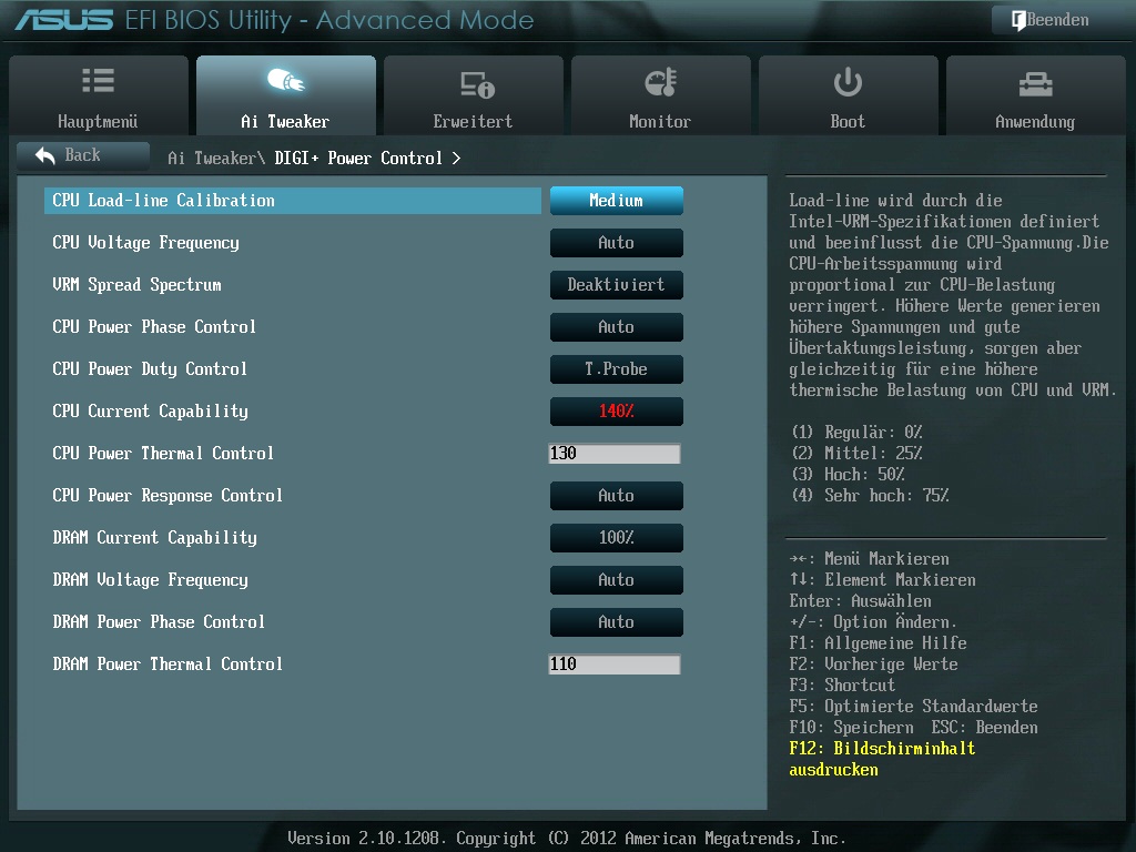

    Ja, bin auch sehr glücklich, dass man durch manuelles OC nur 1.256V für die 4.500 MHz benötigt und diese Asus Suite II hatte dafür ja 1,376V gebraucht Anbei die 4 Bios-Screens, kannst ja nochmal drüber gucken, ob soweit alles passt:
    Auf dem 4. Screen ist noch eine rote 140% "CPU Current Capability", sollte ich mir da Sorgen machen, war meiner Meinung schon von Anfang an auf 140%. Hab da nämlich nur die LLC auf MEDIUM gestellt.
    Was sagst du außerdem zur Load-line Calibration, sollte ich die ggf. wieder auf REGULAR stellen. Würde mich freuen, abschließend noch ein kurzes Feedback zu erhalten.
    Vielen Dank für deine kompetente Hilfe, du bist der Beste!!! Auf Dich
    Anbei: Bios-Settings meines i5-3570K "C"-Batch @4,5 GHz aus Costa Rica
    ACHTUNG: Optimierte BIOS-Einstellungen gibt's im Post #925 auf der nächsten Seite zu sehen !!!

    Interne PLL Überspannung deaktivieren. Braucht man bei 4,5Ghz nicht. Erst ab 5Ghz.
    CPU PLL Voltage würde ich auf 1,7V oder 1,75V stellen. Nie die CPU PLL Voltage erhöhen (über 1,8V). Bringt nichts und ist pures Gift für die CPU.
    Auch die PCH Voltage nie ändern.
    Bei RAM Vollbestückung muss man die VCCSA Spannung leicht erhöhen (auf 0,950V). Mit 2 RAM Riegel bleibt die auf 0,925V.
    LLC würde ich auf Medium lassen. Das hilft etwas beim takten.
    CPU Current Capability stellt das Board selbst auf 140% (ist bei mir auch so). Kannst das so lassen.
    Passt alles, hoffentlich ist es stabil.
