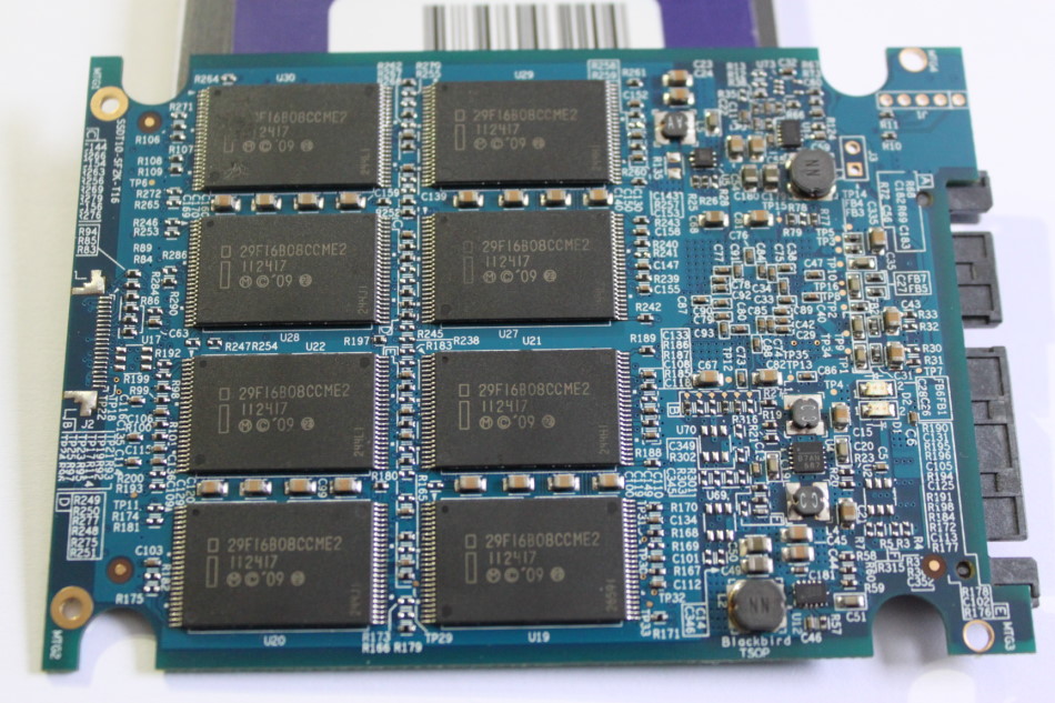

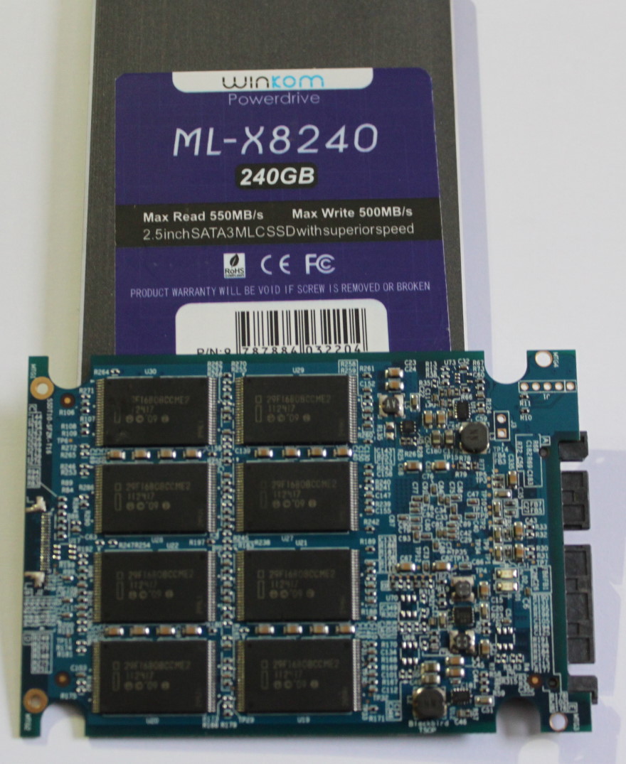

So sieht in der Tat Tier 1 NAND von Intel aus, der Nummer nach die 25nm gleichen NANDs wie Intel sie in z.B. der 320er mit 300GB verbaut. WINKOM hat also nicht zuviel versprochen. Abgesehen von den Lieferfristen scheint da also alles in Ordnung zu sein und der Preis von 239€ für die 240GB SSD kann durchaus als sehr günstig eingestuft werden.

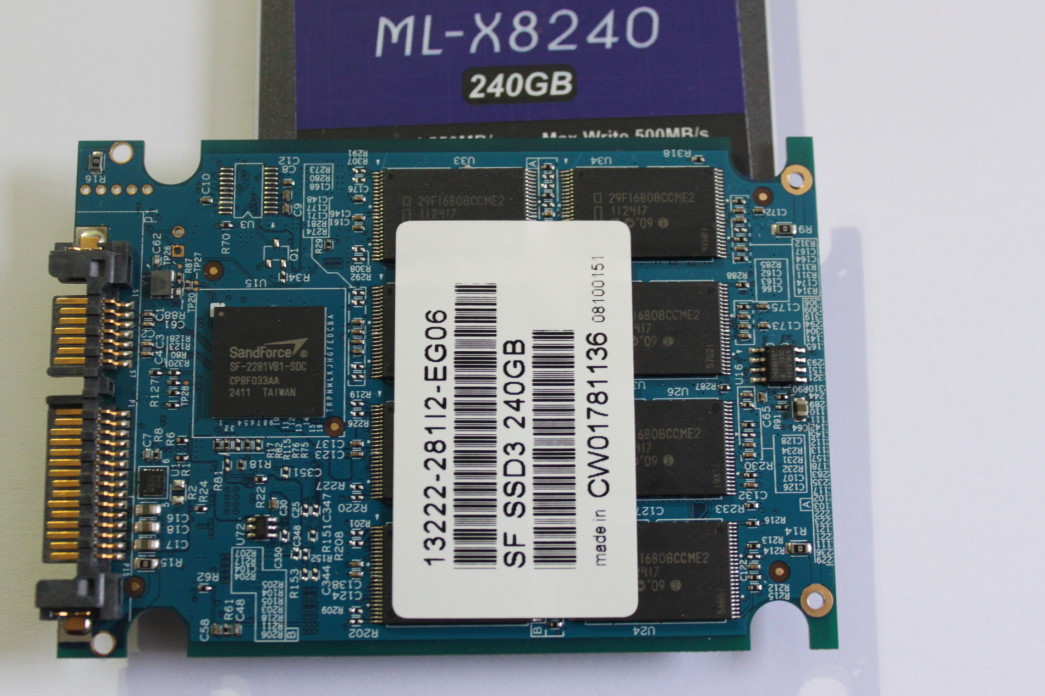

Deutet die FW-Version nicht daraufhin, dass es eigentlich eine Adata S511 ist? Bei beiden ist die FW 3.3.2 .
Bei andern Firmen heisst die FW ja auch anders, z.b. Corsair 1.33 oder OCZ 2.15. Auch wenn es sich überall um die gleiche Sandforceversion handeln dürfte.
