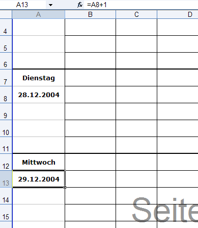

Ich habe das in einer Tabelle verwenden müssen, in der das Datum aufaddiert wird.
Einfach in eine Ausgangszelle (z.B. A1) das Datum eingeben und in den folgenden Zellen
"=A1+2" für das Ausgangsdatum + 2 Tage. Die Zellen müssen alle Datumsformatiert sein.
Ob benutzer- oder vordefiniertes Datumsformat ist Latte ;)
