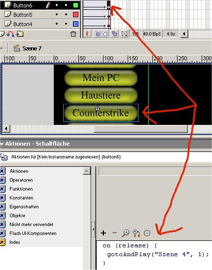

Mit dem Button siehe Bild. Veröffentlichen tue ich das, indem ich das Flashfile "Exportiere". Da kommt am Ende ein SWF File raus, welches ich per Hand auf einer HTML-Seite einbinde.

1. Du legst ein Objekt an -> z.B. ein Viereck(oder du importierst ein Bild).
2. Du gehst auf das Objekt -> rechte Maus -> "In Symbol konvertieren".
3. Dann dort "Schaltfläche" auswählen und noch nen schönen Namen geben(damit man das später wiederfindet).
4. Rechte Maus -> Aktionen(Häkchen muss an sein) -> Aktionsfenster öffnet sich.
5. Aktionen->Filmsteuerung-> "On" drücken(Ereignis auswählen)-> Häkchen setzen.
6. "goto" hinzufügen -> dort kann man dann die Szene und Bildnummer auswählen.
7. Fertig ist dein Button.
Geht sicher noch einfacher mit den "Komponeten" rechts bei Flash. Da gibts schon vorgefertigte Buttons.
