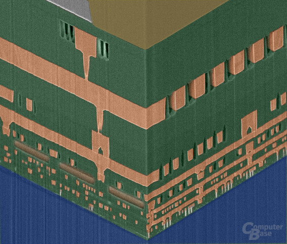

Querschnitt durch die Verdrahtungsebenen eines Chips mit Airgaps
Die Kupferleitungen auf den Interconnect-Layern werden mit einem Vakuum (Airgap)
gegeneinander isoliert. Besser geht es nach dem aktuellen Physik-Verständnis nicht.
Auf der untersten Ebene sind die Transistoren.
Um die Transistoren des Chips miteinander zu verbinden, verwendet IBM bei seinem 65 nm-Lithographieherstellungsprozess insgesamt zehn darüber liegende Lagen (AMD nutzt elf). In diesen laufen unterschiedliche (Kupfer-)Leitungen mit unterschiedlichen Signalen, die sich ungewollt beeinflussen/ausbremsen. Insbesondere, wenn Signale längere Strecken (global connects) zurücklegen, wächst das Problem mit weiter schrumpfenden Chips (global vs. local delays divergieren auseinander) – das gleichmäßige Verteilen von Signalen wird zum Problem.
Auch Isolatoren mit verbesserter Isolierungskapazität kamen bereits zum Einsatz, doch diese wurden dünn und zerbrechlich – mechanisch instabil -, da die Chipstrukturen immer kleiner und kleiner wurden. Zudem können ihre Isolierungseigenschaften nicht mit denen eines Vakuums verglichen werden. Während man auf den Interconnect-Layers auf der Suche nach besseren Low-K-Materialen ist, geht es dagegen beim Transistor darum, mit High-k-Materialen möglichst hohe Inversionskapazitäten unter dem Gate-Oxid zu erhalten (und damit für schnellere Transistoren mit weniger Leckströmen zu sorgen).
