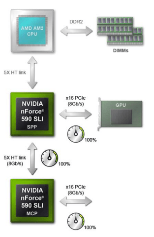

Einige Nvidia-Chipsätze unterstützen die so genannte LinkBoost-Technologie [PDF], welche ausgerechnet den PCIe-Bus-Takt automatisch anhebt. Die Technik wurde erstmals mit dem nForce i590 eingeführt, ist aber seitdem nicht überall integriert worden. Unabhängig vom Chipsatz integrieren aber auch einige Hersteller wie z.B. ASUS dieses Feature, indem der PCIe-Bus-Takt jenseits der üblichen 100 MHz betrieben wird, wenn man die entsprechende Einstellung im BIOS auf „Auto“ setzt. Im Falle von LinkBoost wird der PCIe-Bus um 25 Prozent übertaktet. Ohne es zu merken würde man eine GeForce 9600 GT also bei Inbetriebnahme in einem solchen System von 650 MHz auf 812,5 MHz übertakten, was nicht jede 9600 GT mitmachen könnte.
