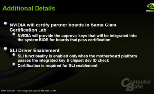

Damit ein Mainboard SLI-kompatibel ist, müssen die Bordpartner (sowohl OEM als auch Retail) wie zum Beispiel Asus oder MSI die Hauptplatine ins Nvidia-Hauptquartier schicken, wo dann überprüft wird, ob die eigene Dual-GPU-Technologie auf der entsprechenden Intel-Platine einwandfrei funktioniert. Falls das der Fall ist, kann der Hersteller eine SLI-Lizenz erwerben und erhält so einen speziellen Schlüssel, der ins System-BIOS integriert wird. Der GeForce-Grafikkartentreiber kann diesen Schlüssel nach der Installation nun auslesen und SLI freigeben, oder eben verweigern, falls kein Schlüssel vorhanden ist.

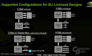

Nvidia gibt neben SLI auch gleich 3-Way- sowie Quad-SLI frei. Als mögliche Kombination kann der Bordpartner nun zwei PCIe-x16-Slots der zweiten Generation oder alternativ einen x16- sowie zwei x8-Slots anbieten. Vier x8-Anschlüssen sind ebenso eine Alternative. Bei mehr als zwei Slots geht also Bandbreite verloren, was laut Nvidia jedoch nur in CUDA-Anwendungen ein Nachteil ist. Aktuelle Spiele sollen keine Performanceeinbußen zeigen, was bei zukünftiger Software aber nicht auszuschließen ist.
Für die „Über-Enthusiasten“ kann der Mainboardhersteller dann auch einen oder gleich zwei nForce-200-Chips verbauen. Somit würden die GPUs selbst bei drei oder vier Slots mit den vollen 16 PCIe-Lanes miteinander kommunizieren können.
