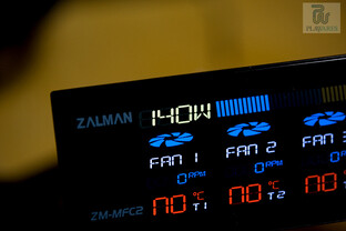

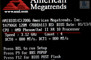

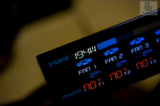

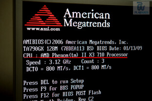

Diese Geschichte klingt wie der Traum eines jeden Käufers und sollte ohne weitere Beweise auch erst einmal so gesehen werden. Geht es nach einer koreanischen Hardwareseite, ist es möglich, einen Phenom II X3 710 mit drei Kernen zurück zum originalen Modell mit vier Kernen umzuwandeln. Und es funktioniert!
Demnach ist es den Kollegen bei einem Test zum Phenom II X3 710 eher zufällig aufgefallen. Über die Option ACC in dem BIOS vom Biostar-Mainboard TA790GX sollten die Grenzen des Prozessors beim Übertakten ausgelotet werden. Als diese Option jedoch von „Disabled“ auf „Auto“ gestellt wurde, soll sich angeblich die Erkennung des Prozessors beim Booten verändert haben. Und nicht nur die Anzeige hatte sich verändert, angeblich war auch der vierte Kern plötzlich aktiv. Um dies zu beweisen wurden diverse Fotos und Screenshots gemacht.
