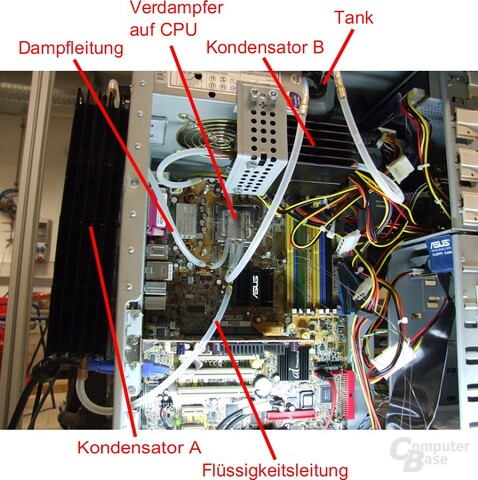

Nach umfassenden Tests im Labor sollte das System seine Leistungsfähigkeit in einer praktischen Anwendung zeigen. Dazu wurde ein handelsüblicher Rechner auf eine CPU-Kühlung durch das Wärmeübertragungssystem umgebaut (siehe Abb. 3). Bei der verwendeten CPU handelt es sich um einen schon etwas betagteren Pentium 4 mit einer Taktrate von 3,4 GHz und einer maximalen Leistungsaufnahme von 115 Watt. Der ursprünglich vorhandene CPU-Kühler mit Lüfter sowie der an der Rückseite des Gehäuses angebrachte Gehäuselüfter wurden bei dem Umbau des Computers entfernt. Der Verdampfer hat eine wärmeübertragende Fläche von nur 3 cm² und ist somit für den Wärmeverteiler der CPU mit einer Fläche von 9 cm² in den Abmessungen stark unterdimensioniert. Die beiden Kondensatoren werden lautlos durch natürliche Konvektion der umgebenden Luft gekühlt. Kondensator A, der im Verdampferkreislauf angeordnet ist, wurde außerhalb des Computergehäuses an dessen Rückseite angebracht. Dadurch wird der größte Teil der in der CPU generierten Wärme an die Außenluft abgeführt und verbleibt nicht innerhalb des Computergehäuses.
Der kleinere Kondensator B ist innerhalb des Gehäuses angebracht. Als Kühlmittel wurde Methanol verwendet, das bei Normaldruck einen Siedepunkt von 64,2 °C hat. Da die Transportleistung des kapillar gepumpten Wärmeübertragungssystems auf Verdampfung und Kondensation des Arbeitsmediums beruht, fängt die Flüssigkeit erst oberhalb der Siedetemperatur an zu zirkulieren und zu kühlen. Bei einer Prozessorleistung von 102 Watt und einer Umgebungstemperatur von 24 °C wurde ein Prozessortemperatur von 88 °C gemessen. Bezogen auf die Fläche des Verdampfers lag die Wärmestromdichte bei 34 W/cm². Gängige Luftkühler weisen dagegen Werte von etwa 1,6 W/cm² auf und benötigen entsprechend großzügig dimensionierte Kühlrippen. Die von den Forschern gemessene CPU-Temperatur ist zwar in einem relativ hohen Bereich, wird jedoch von vielen aktuellen CPUs noch toleriert. Bedenkt man zudem, dass der Verdampfer nur 1/3 der Fläche der gekapselten CPU kühlt und bei weitem nicht jede CPU so viel Verlustleistung produziert, ist noch reichlich Spielraum nach oben.

Der Versuch mit dem umgerüsteten PC zeigt in jedem Fall, dass sich das kapillar gepumpte Wärmeübertragungssystem im Prinzip zur Kühlung von aktuellen und zukünftigen Computerchips eignet und erlaubt – eine nicht ganz so stark heizende CPU vorausgesetzt – die Verringerung der Fläche des Heatspreaders eines aktuellen Computerchips auf 1/3 der Fläche. Zukünftige CPUs mit den gleichen Abmessungen wie die Untersuchte, aber mit der dreifachen Leistung (306 Watt), seien daher voraussichtlich mit einem in den Abmessungen angepassten Wärmeübertragungssystem kühlbar. Zu diesen vielversprechenden Leistungsdaten kommt hinzu, dass die Kühlung passiv und daher lautlos und ohne Energieaufwand erfolgt. Gegenüber dem ursprünglichen Computer konnten beim Test zwei Lüfter eingespart werden.
