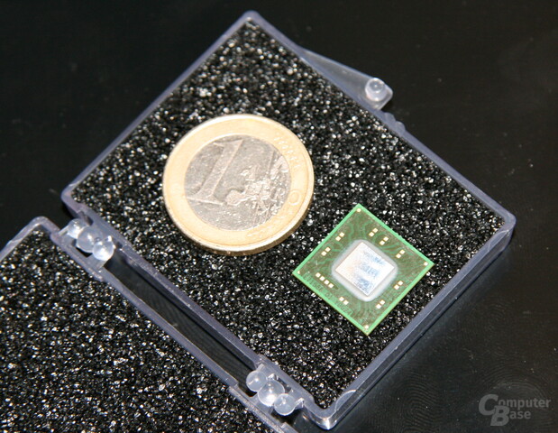

„Light Peak“-Chip
„Light Peak“-Chip
Basis des Ganzen ist ein Controller von Intel. Dieser verfügt über jeweils über einen oder mehr Ports für „Thunderbolt“ und eingehende DisplayPort-Signale sowie ein PCI-Express-Interface. Fungiert er zum Beispiel als Host-Controller auf einem Mainboard, wird der „Thunderbolt“-Controller über PCI-Express an den Chipsatz des Mainboards angebunden. Je Nach Ausführung kann das DisplayPort-Signal von einer IGP-Lösung oder auch einer diskreten Grafikkarte kommen. Erkennt der Controller am anderen Ende der Verbindung ein normales DisplayPort-Gerät, überträgt er die Daten in einem Kompatibilitätsmodus. Bei „Thunderbolt“-Geräten übernimmt deren Controller das Routen von Daten- und Bild/Audio-Informationen und leitet nicht für ihn bestimmte Daten gegebenenfalls weiter.
