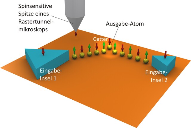

Klingt zu schön um wahr zu sein? Das zwar nicht unbedingt, von praktisch einsetzbaren Produkten ist man aber noch weit entfernt. Schließlich zählt die Nano-Spintronik noch zu dem Gebiet der Grundlagenforschung. Den Hamburger Physikern ist es nun aber erstmals gelungen ein auf diesem Prinzip beruhendes, funktionierendes Oder-Logikgatter aus nur wenigen Atomen zu realisieren. Dazu brachten die Wissenschaftler des LExI-Clusters Nano-Spintronics Kobalt auf eine Kupferoberfläche auf. Dabei entstanden dreieckige, zwei Atome hohe Inseln, die aus ca. 100 Kobalt-Atomen bestehen. Mit Hilfe der extrem feinen Nadel eines Rastertunnelmikroskops verbanden sie zwei der Kobalt-Inseln mit Ketten aus einzelnen Eisen-Atomen. Wichtig war dabei, dass die Eisen-Atome in definierten Abständen zueinander und zu den Kobalt-Inseln auf der Kupferoberfläche angeordnet wurden. Denn nur so nehmen die Spins der Atome einen anti-parallelen Zustand ein, d. h. die winzigen „Kompassnadeln“ zeigen von Atom zu Atom in entgegengesetzte Richtungen, wie die folgende Abbildung verdeutlicht:
Die roten und grünen Pfeile zeigen die magnetische Ausrichtung der Eisenatome an. Die Größe des eigentlichen logischen Gatters aus drei Eisen-Atomen beträgt ca. 3 Nanometer.
Die beiden Kobald-Dreiecke dienen als Eingabe-Einheiten für die zu verarbeitenden magnetischen Informationen. In der Mitte des Spintronik-Bauteils, dort wo die beiden Ketten aufeinander treffen, liegt ein einzelnes Eisen-Atom, das als Ausgabe-Einheit dient und in Abhängigkeit von der Eingabe über die Kobalt-Inseln logisch geschaltet wird. Um den magnetischen Zustand des Ausgabe-Atoms auslesen zu können, wurde die spinsensitive Nadel des Rastertunnelmikroskops mit einem magnetischen Material beschichtet.
Die logische Schaltung des Gatters erfolgt über die beiden Kobalt-Inseln. Ändert man ihre magnetische Ausrichtung, richten sich nacheinander auch die Spins der Eisen-Atome wieder entsprechend anti-parallel zu den Inseln aus. Das Ausgabe-Atom wird dabei logisch geschaltet:
Bilder des Nano-Spintronik-Logikgatters, das mit der Nadel eines spinsensitiven Rastertunnelmikroskops ausgelesen wurde. Es handelt sich bei dem Bauteil um ein „Oder-Gatter“, d. h. zeigt der Spin von beiden Eingabe-Inseln nach unten (D), dann zeigt auch der Spin des Ausgabe-Atoms nach unten (blau). Zeigen die Spins einer oder beider Inseln nach oben (A-C), so wird auch der Spin des Ausgabe-Atoms nach oben ausgerichtet (rot).
