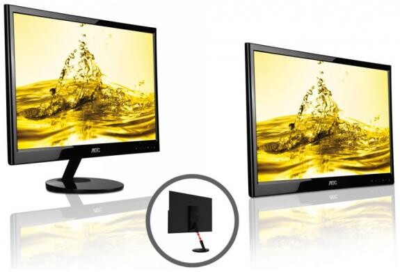

Der Monitorhersteller AOC hat einen neuen Flachbildschirm mit 22 Zoll Bilddiagonale vorgestellt, der sowohl die Bildsignale als auch den Strom über die USB-Schnittstelle bezieht. Dabei soll laut Hersteller ein einzelner USB-Anschluss ausreichen.
Während bereits ähnliche „USB-Monitore“ gezeigt wurden, die über mehrere USB-Anschlüsse versorgt wurden, soll beim AOC e2251Fwu ein einzelner USB-Port für die Stromversorgung und Bildübermittlung genügen. Angesichts dessen, dass ein USB-2.0-Port laut Spezifikation bis zu 2,5 Watt und ein USB-3.0-Port bis zu 4,5 Watt liefern kann, wirkt diese Vorstellung fast utopisch, denn obwohl beim e2251Fwu eine energiesparende LED-Hintergrundbeleuchtung zum Einsatz kommt, benötigen vergleichbare LCDs dieser Größenordnung doch meist deutlich mehr als 10 Watt im Betrieb. Konkrete Angaben zur Leistungsaufnahme des LCDs oder dem zu Grunde liegenden USB-Standard macht AOC allerdings nicht.

Der e2251Fwu bietet abseits der besonderen USB-Konnektivität eine Bilddiagonale von 22 Zoll, genauer 21,5 Zoll, bei einer Auflösung von 1.920 × 1.080 Bildpunkten. Helligkeit und Kontrastverhältnis werden mit 200 cd/m² respektive 1.000:1 angegeben. Die Reaktionszeit soll bei fünf Millisekunden liegen. Ende August soll der Bildschirm zu einem noch nicht bestimmten Endkundenpreis im Handel erhältlich sein.
AOC e2251Fwu
AOC e2251Fwu

Auch wenn die Formulierung in der ursprünglichen englischsprachigen Pressemitteilung bezüglich des „einzelnen USB-Ports“ vielleicht etwas ungenau und missverständlich war, handelt es sich nichtsdestotrotz offenbar über einen sehr sparsamen Bildschirm, der sich bei Demontage des Standfußes zudem ideal für den portablen Einsatz zum Beispiel bei Präsentationen oder auch als digitaler Bilderrahmen eignen soll.
