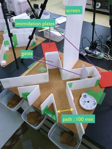

Werden nun zwei solcher Schwärme in zwei aufeinander zulaufende Korridore platziert und dort mittels einfacher Mittel – ein simpler Schatten zur Simulation eines anfliegendes Meeresvogels, der sich seinen Magen füllen möchte, reicht hier schon – aufeinander zugetrieben, so zeigen die Krabbenschwärme ein Verhalten, wie man es auch von Billiardkugeln kennt. Beide Schwärme bewegen sich dann in jene Richtung, die der Summe ihrer Geschwindigkeit und ihrem Auftreffwinkel entspricht. Aufgrund ihrer Dynamik vereinen sie sich dabei zu einem einzelnen, was Billardkugeln aus naheliegenden Gründen verwehrt bliebe.
Basierend auf dieser vorhersehbaren Verhaltensweise erstellte das Forscherteam nun diverse Versuchsanordnungen, die ihrem Aufbau nach einem logischen Element entsprachen. Dort wurden dann insgesamt 80 der Krabben – geteilt in zwei 40 Krabben zählende Schwärme – platziert und mit dem bereits erwähnten Pseudo-Vogelschatten in Bewegung versetzt. Zusätzlich wurden Untersuchungen über die Robustheit des Krabbenverhaltens angestellt, etwa durch das Zulassen von diversen Störfaktoren wie externen Lärmquellen.
Die Wissenschaftler konnten feststellen, dass sie ohne Störquellen sowohl OR- als auch AND und NOT-Gates simulieren konnten.
Das OR-Gate – auf der Graphik ist das jener Ort, an dem sich die Schwärme vereinigen – vermochte es, auch noch unter Störeinflüssen gute Ergebnisse zu liefern. Das AND-Gate – hier musste der akkumulierte Krabbenschwarm einen der drei Wege wählen – dieses Versuches war hingegen um einiges störanfälliger. Dies glauben die Wissenschaftler jedoch derart lösen zu können, indem sie eine krabbenfreundlichere Umgebung bereitstellen.
