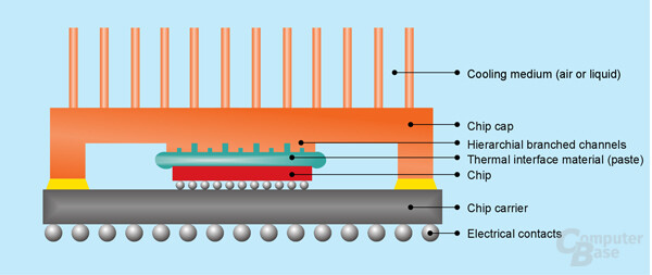

Auf dem BroadGroup Power und Cooling Summit 2006 haben Forscher von IBM einen neuen, innovativen Ansatz zur Verbesserung der Kühlung von Computerchips vorgestellt. Das neue Verfahren, genannt „High Thermal Conductivity Interface Technology“, erlaubt eine zweifache Verbesserung in Wärmeabfuhr gegenüber derzeit gängigen Verfahren.
Die Forscher haben jetzt einen Heat-Spreader mit einem Netz von baumähnlich verzweigten Kanälen auf ihrer Oberfläche entwickelt. Das Muster wurde so entwickelt, dass im Falle einer Druckausübung die Wärmeleitpaste und der Druck über den Chip hinweg gleichmäßiger verteilt wird (siehe Grafik). Dies ermöglicht bei zweifach geringerem Druck einen zehnfach besserem Hitzetransport über die Schnittstelle zwischen Chip und dem Heat-Spreader, der den Chip schützt und die Wärme auf einer größeren Fläche verteilen soll, so dass normale Prozessorkühler eingesetzt werden können.
High Thermal Conductivity Interface Technology (Schaubild)
High Thermal Conductivity Interface Technology (HCTI) - Besondere Oberfläche der Heat-Spreader-Rückseite
Dieses Design für Chipkühlung stammt aus der Biologie. Systeme hierarchischer Kanäle finden sich vielfach in der Natur, beispielsweise bei Blättern, Wurzeln oder im menschlichen Kreislauf. Diese bedienen sehr große Volumen mit geringer Energie, was für alle Organismen, die größer als einige Millimeter sind, äußerst bedeutsam ist. Altertümliche Wasserverteilsysteme hatten einen ähnlichen Ansatz. Der vorgestellte Prototyp (siehe Bild) ist Teil einer großen Anstrengung innerhalb der Forschungs- und Entwicklungsorganisation von IBM, um die Kühlleistung der nächsten und künftiger Generationen von Computersystemen zu verbessern.
