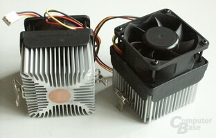

Für die Kühlung der CPUs standen wir vor der Wahl zwischen drei Kühler-Pärchen. Zur Auswahl standen zwei Kanie Hedgehog 294M Vollkupferkühler, zwei Thermaltake Volcano 7, und zwei ARKUA 6228, die vor ein paar Monaten noch aufgrund ihrer sehr guten Kühlleistung für Furore sorgten und neue Bestmarken aufstellten. Nach einem kurzen Test aller drei Lüfter entschieden wir uns für die Arkuas, welche die beste Kühlleistung bei angenehmer Geräuschentwicklung boten.

CPU Kühler - Aruka 6228
