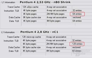

Auch die Translation Lookaside Buffers (TLB) blieben beim neuen Stepping nicht unangetastet. Der Instruction TLB kann nun 128 anstatt bisher 64 Einträge enthalten. Im TLB werden die Daten nicht selbst bereitgehalten, sondern, vereinfacht gesagt, der Weg zu ihnen bzw. den Weg enthaltende „Landkarten“; auf Englisch also maps zu häufig und in jüngster Vergangenheit genutzten Daten/Anweisungen werden im TLB aufbewahrt. Etwas genauer gesagt bilden diese maps die Verknüpfung zwischen den (dem Prozessor bekannten, vom Programm ausgegebenen) logischen Speicheradressen der Daten und den (vom Prozessor benötigten) physischen Speicheradressen. Im TLB werden also die physischen Adressen zu den meistgebrauchten Daten ständig bereitgehalten.
Update: Laut uns vorliegenden Informationen handelt es sich hierbei nur um ein Reporting-Problem. Der Intel Pentium 4 hatte schon immer 128 Einträge im TLB unterbringen können.
